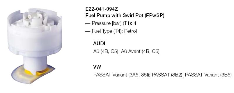

    Здрасте)))
    как визжит насос в жару 42 с кондеем и в пробке 2 часа - знаю
    а вот читаю про гул - это как?
    у меня в последнее время небольшой гул - нечто среднее как шумит резина или подшипник чтоли...незнаю..
    в общем ездил пол дня - всё как обычно - норма. а потом сел. завёл и спустя пару секунд заглох.
    опять завёл и почти сразу загло, с каждым разом всё хуже и хуже заводится.
    Итог: загрузил коляску на эвакуатор и в сервис.
    сказал: диагностику не делать. начать с замены топливного фильтра. потом чистить сетку, мерять давление. ну и потом уже если что насос.
    перезванивают - говорят насос умер. спрашиваю как проверяли - как то тупо не вынимая (НЕ напрямую подключали - спрашивал) определили что не работает. говорят стукнули - заработал.
    короче меняю насос.
    оригинал ВДО - пипец дорого
    просто ВДО есть 2-х вариантов:
    1) e22-041-094z - но говорят не подойдёт. Он на коляски до 2000г а у меня 2002(но пацаны ставили - всё ок)
    2) тоже ВДО но номер не знаю - но он стоит дороже и в сборе с датчиком и тд.
    господа, какой номер насоса на мой лисапед 1,8T AWM 2002

    ориг номер такой 8E0906087D, по экзисту кросc на VDO такой: 228-228-007-001Z

    короче так:
    - ВДО 8E0906087D в коробке ВАГ - оооочень дорого 15000р - и отпадает сразу
    - ВДО 228-228-007-001Z - 7800р - этот походу в сборе с датчиком и тд.
    - ВДО e22-041-094z - 5200р а это насос и сетка
    если ВДО e22-041-094z - 5200р подходит - то его поставлю.
    на сервисе отличие 228-228-007-001Z от e22-041-094z разъясняют так: до 2000г был "...94z" а после "...001z" - а в экзисте оба 1996-2000гг)))

    Ну так какой ставить то насос?
    или
    - ВДО e22-041-094z
    америкос 1,8Т AWM 2002
    а то уже надоело пешком ходить)))))
    вот читаю на ауди-клубе (http://audi-club.ru/forum/showthread.php?p=4074155)они там что то пилят у ВДО e22-041-094z чтоб впихнуть в бак - упирается в дно
    на пасиках не так ведь???

    в общем куплен ВДО e22-041-094z

    Anton174, конечно подошёл - там такой и стоял))))
    просто ВДО e22-041-094z без верхней пластиковой крышки (она со старого берётся) и переплачивать более 2000 р за пластик)))))))))
    я так понял этот насос на ауди не просто встаёт - он упирается в дно бака и они там насосу обрезание делают))))))))))))))))))))))))
    на пассате - всё чётко!!!!!!!!!!!!!!!!!!!!!!!!!!!!!!!
    перемены в поведении машины (типа с новым прёт лучше) не заметил - как ехала за час до смерти насоса - так и щас с новым. просто умер он у меня не как у всех - сразу. а не распевая по нескольку месяцев))))
