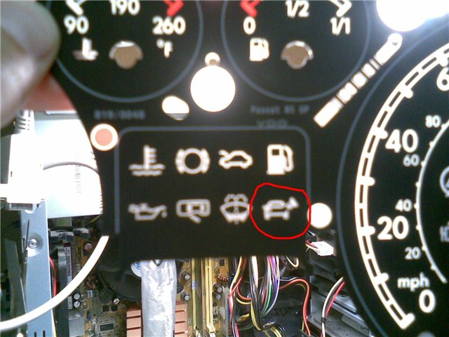

    Что обозначает лампа выделенная красным? По форуму поискал, но именно эту пиктограмму не нашёл.

    Satoorn,привет.
    Плохо искал, было несколько тем.
    Этот значок загорается при неисправности вентиляции топливного бака.
    Экология однако

    Почему спросил, не распаян светодиод в приборке (с завода). Хотелось бы восстановить его, если возможно конечно.

    Satoorn, если светодиода нет с завода, значит функция контроля герметичности бензобака в БУ отсутствет.
    Восстанавливать диод и активировать данный функционал не имеет смысла, ИМХО...

    По умолчанию Check Fuel Cap
    Спасибо за наводку.
    Сам себе отвечу и можно закрывать тему.
    С 2004 года на автомобилях для NAR (North-American Region) на панели есть значек "машинка с крышкой топливного бака". В случае невозможности создания системой контроля герметичности топливного бака избыточного давления в баке за определенный период времени система решает что открыта горловина топливного бака, о чем оповещает водителя пиктограммой и надписью "Check Fuel Cap!" (Проверь крышку горловины топливного бака). Естественно далеко не только крышка может приводить к такому...
    двигатели AUG и AWM :
    Система абсорбера (включая топливный бак) оснащена системой диагностики герметичности, которая распознает утечки в системе.
    Диагностика основывается на принципе избыточного давления и должна указывать негерметичные места, диаметр которых более 1 мм.
    Во время диагностики через диагностический насос топливной системы -V144- в системе абсорбера создается избыточное давление около 30 мбар. Когда заданное давление достигнуто, насос отключается. Если давление падает ниже определенного значения, насос включается вновь. Система самодиагностики контролирует периодичность включения насоса и при слишком коротких промежутках сохраняет в памяти неисправностей ошибку.
