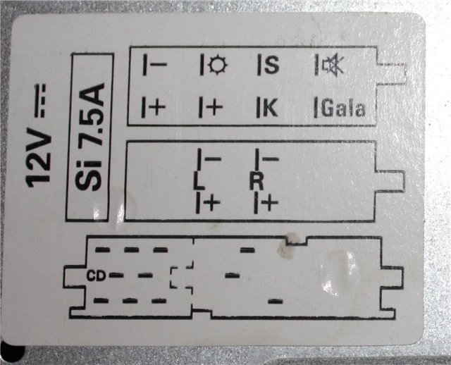

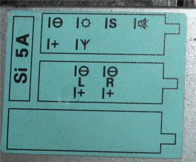

    Всем привет. Подскажите пожалуйста, у меня стоит бета 3, мне отдали бету 5, когда подключаю 5-ю, красный маячок мигает на магнитоле, при попытке включить её, дисплей включается на долю секунды и гаснет. что делать?

    В новой магнитоле может отличаться подключение. "+" не хватает.

    summersinger,Добрый вечер на контакт магнитолы Гамма,SAFE(увидишь на распечатке ,сверху крышки),подай +12 В(постоянный,не зависимо от зажигания), и будет тебе счастье(в Бете ,этого + просто нет)

    это схема на моей старой бэтте
    это бэтта которую хочу поставить.

    summersinger,на S контакт подай +12 В,в твоей старой Бете,туда 12 В не приходит(посмотри разьем который туда подходит от штатной проводки авто и проверь ,о чем я говорю) и все,заработает(будет требовать код)

    + дополнительно надо подать туда, где на верхней картинке нарисована антенка.
