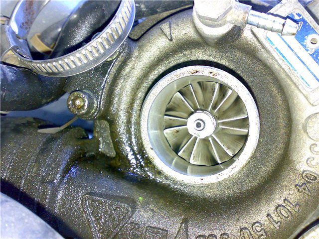

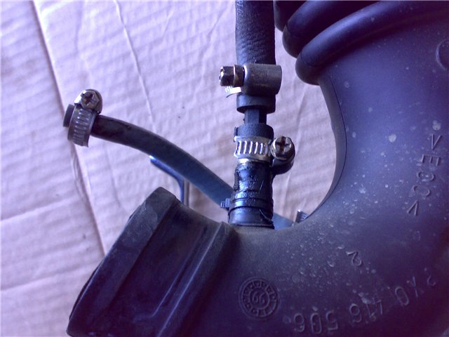

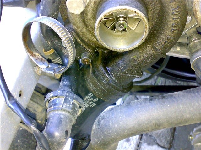

Привет всем! Решил сегодня помыть днище моей машинки и увидел такое - см. фото ниже
Масло на патрубке турбины(((
Кто помнит, я недавно капиталку движка делал . Мог ли я та что - нибудь не так сделать? Очень прошу помочь кто в курсе таких вещей....

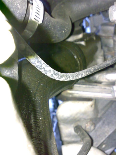

Lugburz, судя по фоткам - льт откуда-то сверху на турбину, а потом все по шлангу стекает. Что из под капота видно?

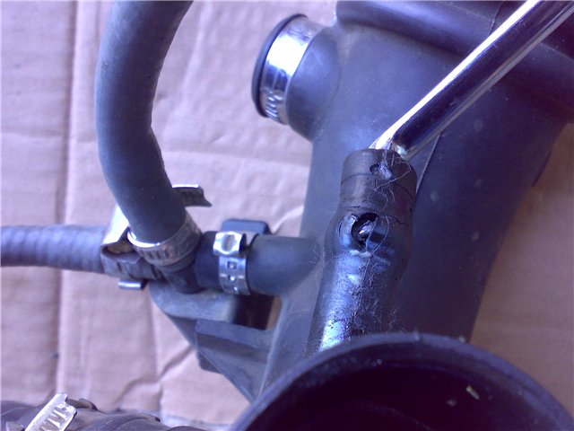

Привет !
У меня с порванной гусеницы снизу(хомутом продавило) сочилось масло из вкг)
Также как у тебя вокруг нее все в масле было и вниз стекало. Нашел дыру опрессовкой
Натянул подальше затянул хомутом и все окхотя наверно можно просто обрезать по дыре )
Passat B5 1.8T AEB 1998г DHW

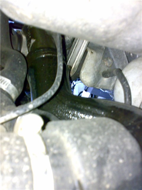

ищи откуда течет, фоткай и снова сюда, а то непонятно что то. как будто с маслоподающей трубки течет. сверху не сырая турбина? между улитками посмотри
сделай фотки сверху в этом районе с разных сторон

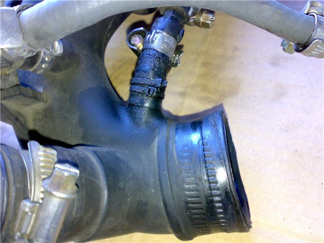

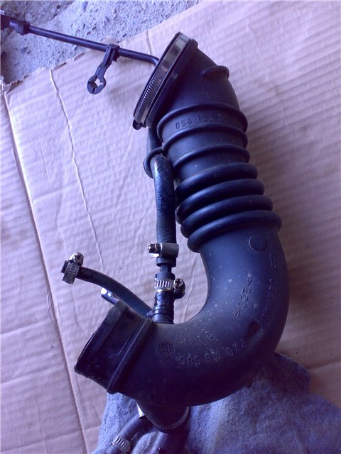

В данный момент разобрал передок, снял патрубок с турбины ( который идет от воздушного фильтра ).... В байпасе было немного масла ( в том, что наверху )

гусеница то целая, в месте крепления к турбине?

крыльчатка сухая
| Получено: 0 Отправлено: 0 |
А она и не будет мокрой. Там такая температура что все выгорает и скорость вращения большая. Посмотри внутри патрубка.

У меня ситуация один в один!!! тоже откуда то масло на патрубке который как у тебя на первом фото, а внутри турбы сухо!
А жор масла у тебя какой?

Если есть возможность сфотографировать сам интеркуллер? Возможно дырявый и масло "выкапывает" из него.
На 1000км какой?
