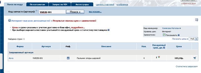

    Отправлено: 14
    на фото вроде видно.VWBJB001.

    BSmaster,
    Asva VWBJB-001
    Пыльник опоры шаровой
    103,10р.
    кетай короче

    Цитата Сообщение от ALEX94 Посмотреть сообщение
    VWBJB-001
    Откуда, ты цену то берёшь?
    У меня только:
    Asva V * * * 1 Пыльник опоры шаровой --- --- ---
    Ну звёздочки, потому, как не авторизовался. (Пробовал и войти, фигня та же.)
    14.01.2007
    Россия, Березники
    5,226
    Получено: 76
    Отправлено: 17
    экзист глючит второй день. видимо хакеры их атакуют
