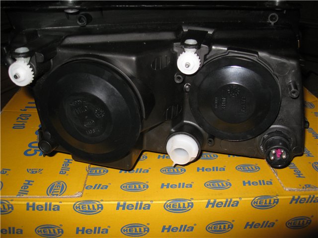

    Skvortsov_87, у меня в гараже лежит 2 комплекта кронштейнов, заказал себе уже давно. Если не ошибаюсь один кронштейн состоит из 3-ёх деталей, завтра могу номерки посмотреть.
    Alex-kirishi, скажи пожалуйста а на фото это блоки как раз Ксенотек? И что они продаются с такими резинками как и на Hella?

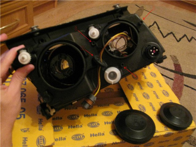

    Под цифрой №1 это отверстия для крепления блока розжига? под №2 резинка на проводе, я так понимаю в резиновой заглушке нежно вырезать под неё дырку? А в другой заглушке где лампа д2с тоже вырезать?
    так в закрытом виде
  4. #64
    Нет, при штатным креплениях там есть дырка в пластиковой штуке, куда блок прикручивается.
    Да
    Блок рожига идет с фишкой и заглушкой сразу же.

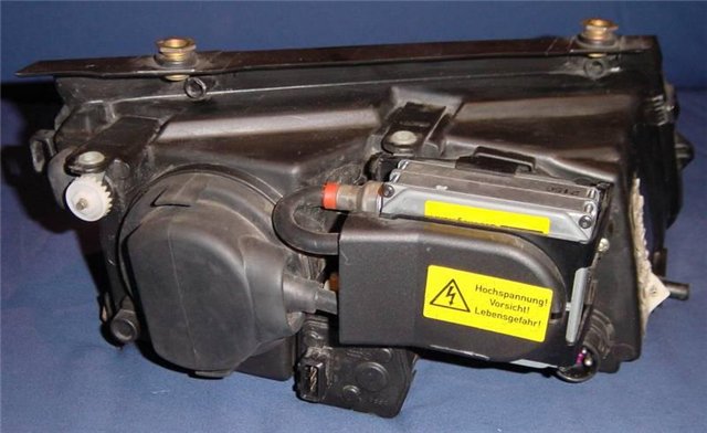

    Здесь именно фото оригинала. С заглушками по-моему только Хелла идет, со всем остальным придется колхозить. У меня с этими резинками целая эпопея была - спасибо, Миша Ветер помог.
    На этих блоках я сточил выступы под саморезы (крепежные), а крепления поставил оригинальные, к Депо подошли один в один.
    Они и есть
    +1, все так.
