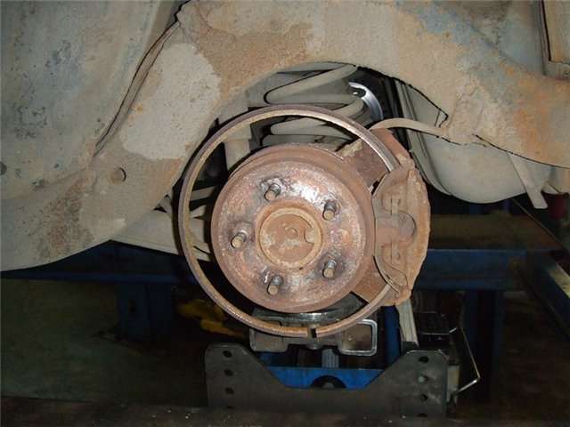

    sanja_z,они у тебя не такие были случаем? не твое фото?

    ALEX94,
