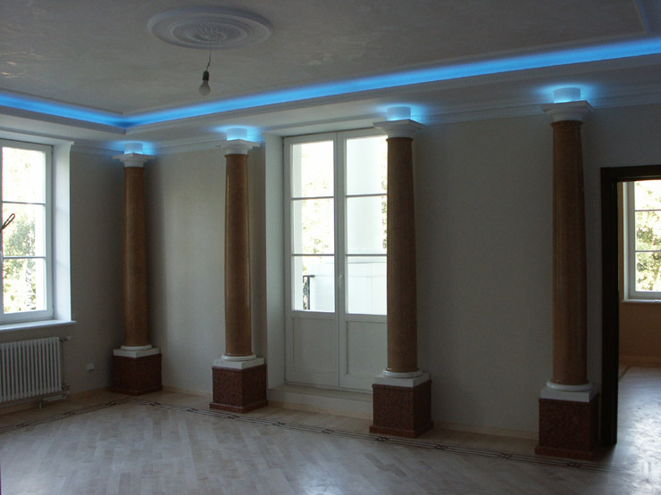

    За вчера сделали вот это
    ниша под карниз (хз как правильно ее делать)

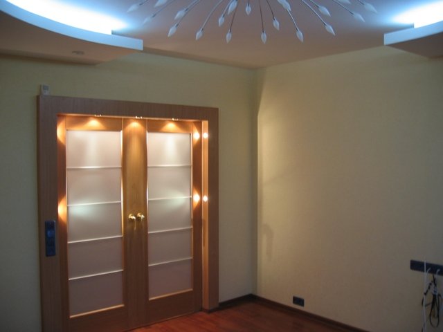

    Хочу получить в результате вот это
    только с прямыми углами, подсветка такая

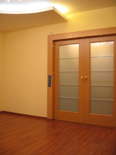

    или такая подсветка

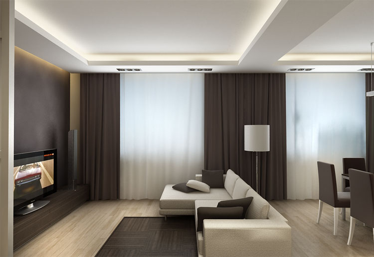

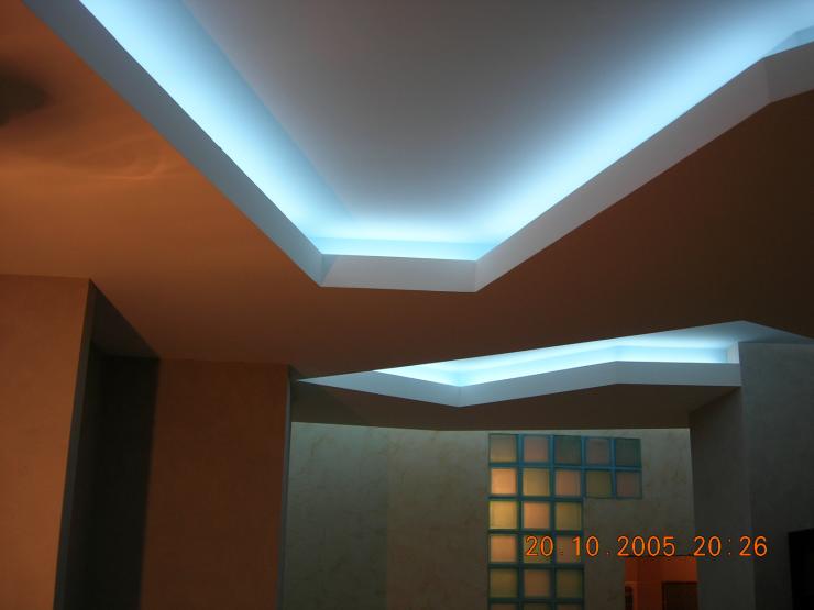

    или такая
    Вопрос спецам: какая полка на которой лежит подсветка? Белая подсветка - это диоды или лампы дневного света?
    bmw 3
    первая и последняя или неон или диоды , синяя - точно диоды,

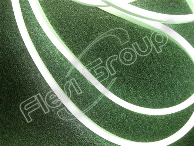

    Jheka, На мой взгляд логичней в свете использовать вот это:
    LEDNEON FLEX– это гибкий пластиковый ПВХ -шнур с герметично залитыми внутри него светодиодами, который, в отличие от дюралайта, механически прочен, не бьётся, не выцветает, водонепроницаем, хорошо принимает любые формы, ярко светится и имеет практически неограниченную область применения. Изделие имеет ровное, яркое и красивое «неоновое» свечение. Минимальное энергопотребление (4,7Вт/м.п.) качество (запатентованный продукт компании Neo-Neon) и уникально низкая цена позволяют использовать данное изделие на любых объектах. LEDNEON FLEX, используется для декоративной подсветки рекламных объектов, интерьера, салона автомобиля, подсветки зданий, витрин, разнообразных видов афиш и д.р. LED NEON FLEX значительно упрощает производственный процесс создания световой рекламы и позволяет быстро изготавливать яркие и уникальные вывески.
    LED NEON FLEX подключается через силовой шнур с вилкой, питание происходит от сети 220 V.
    20.09.2006
    Россия, Москва, ЮАО
    2,221
    Получено: 31
    Отправлено: 17
    Romio-net, классная вещь! Там встроенный трансформатор? Где купить?
