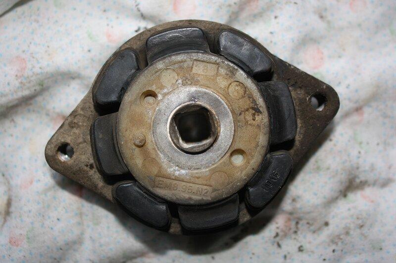

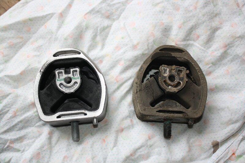

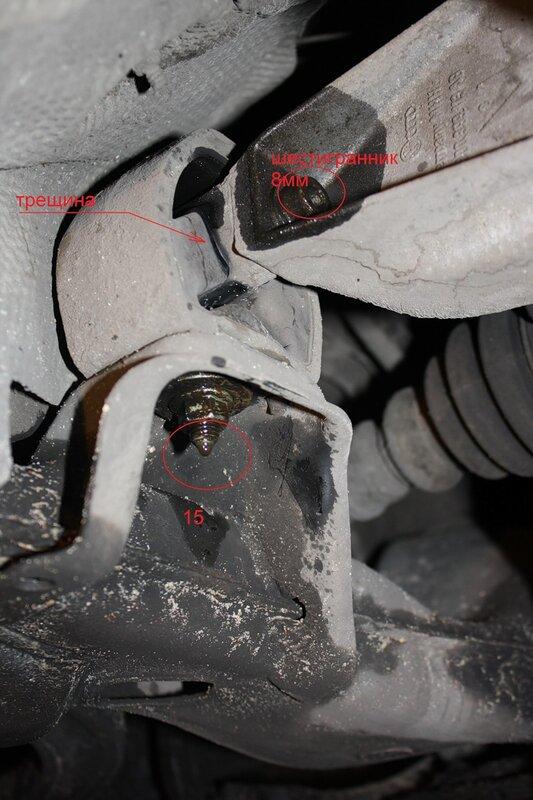

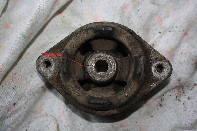

    Всем привет!!!Залез както в прошлом месяце полюбоваться днищем своего старичка и заметил порванную опору КПП которая слева,правую визуально не проверить поэтому купил обе,левая LEMFORDER 1770201 и правая LEMFORDER 2111401 .Менять удобнее на яме или подъемнике,левая меняется элементарно,открутить гайку на 15 и болт под внутренний шестигранник 8мм,коробку надо подпереть чем-нибудь.
    Ставим новую,закручиваем крепеж но не затягиваем,убираем подпорку и затягиваем окончательно.
    Новая и старая опоры

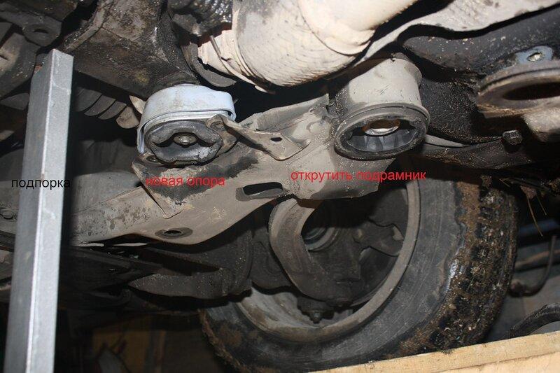

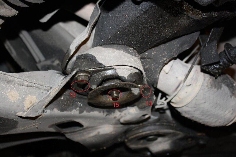

    С правой опорой посложнее,головка центрального болта спрятана под термозащитой и удержать его без дополнительных разборов невозможно.Я сделал так,подпер коробку посильнее снизу и начал откручивать гайку,как начинал прокручиваться болт снова подпирал коробку,так и открутил.Ну и два болта на 13мм вообще ерунда.Вторая засада это извлечь опору,болт мешает а возиться с разбором неохота,открутил задние опоры подрамника,немного оттянул подрамник вниз и вынул старую и воткнул новую...
    Короче как два пальца....при наличии смекалки .

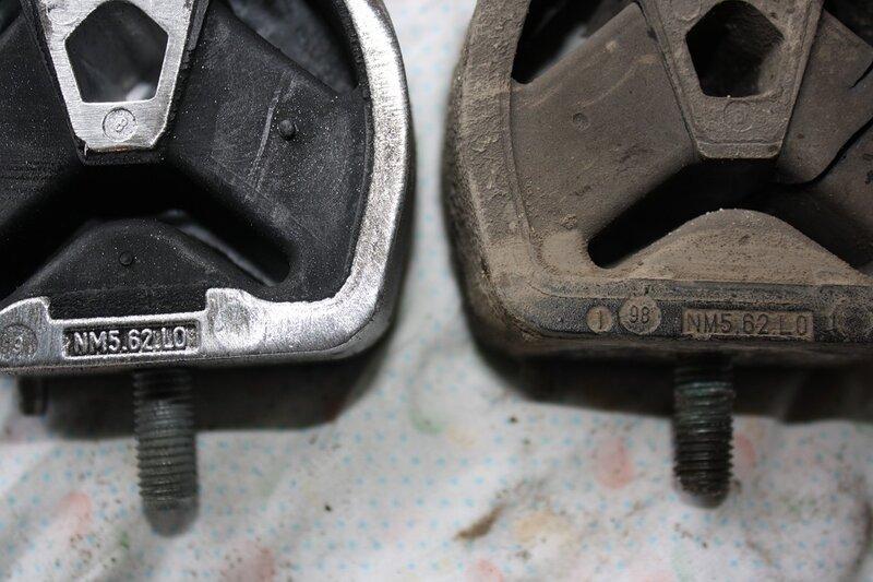

    Старая правая опора
    Развал после этой операции не пришлось делать?

    Можно снять пославить без откручивания подрамника, надо под ухо правой подушки поставить домкрат или попросить кого-нить - она (коробка) легко поднимается руками.
    Развал делать ненадо

    Это справедливо если центральный болт крепления опоры вытащить,а мне лень было там разбирать мне проще было подрамник опустить маленько.

    lifter, привет! А вот шайба такая здоровая на 4 рисунке (15 номером еще помечена) должна болтаться или нет? у меня болтается
    Passat 3B5. Für Immer.
    11.03.2006
    8,718
    Получено: 167
    Отправлено: 181
    Нет, не должна. Проверь затянут ли крепеж ...
    Пробывал, Вообще ни в лево ни в право, коюч там еще вроде на 16, болт свободно крутится вокруг своей оси
    И ещё ты после замены её обратно не стал ставить? По фото вроде нету
    11.03.2006
    8,718
    Получено: 167
    Отправлено: 181
    Ключ там на 15, на фотках указаны размеры. А на фотке с новой опорой еще не все установленно. Ставить чашку обязательно.

    Отчет очень помог! Спасибо автору! Но в процессе работы выявил небольшие дополнения. Во-первых, головку центрального болта, которая спрятана под термозащитой, можно с легкостью удержать рожковым ключом на 17, для этого нужно только немного приподнять термозащиту. Во-вторых, вместо подпорки удобней использовать домкрат. Поддомкрачивая коробку можно легко извлечь опору, не откручивая подрамник. Но в таком случае нужно открутить левую опору, иначе она может порваться при поднятии коробки......
