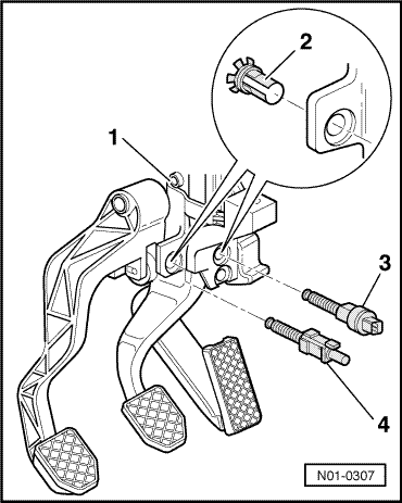

    Датчик мне сняли в сервесе, я купил такой же теперь хочу его поставить сам. Знаю что стоит в районе педалей, а порядок установки и главное куда точно он ставиться не знаю. ПОДСКАЖИТЕ.

    Это может быть лягушка на сцеплении либо на педали тормоза. А может быть потенциометр педали газа. Напиши коробка автомат или механика? Машина щаз ездит или нет? Если ездит, то посмотри, горят ли стоп-сигналы при нажатии на тормоз?
    А лучше всего номер "датчика" в студию!

    Коробка МКП. Неисправность следущая - не включается круиз (старый датчик уже снят). Скорее всего -это выключатель на сцеплении или на педали тормоза.Нужна схема этого узла.

    Щаз стопы горят? Если горят, то методом логического исключения - это лягушка сцепления!
    Втыкаются что тот, что другой одинаково:

    MSV-VW, у тебя скорее такие датчики стоят, на стопе должен 4-х контактный стоять
    http://www.7-labs.com/download/датчик сцепления.pdf
