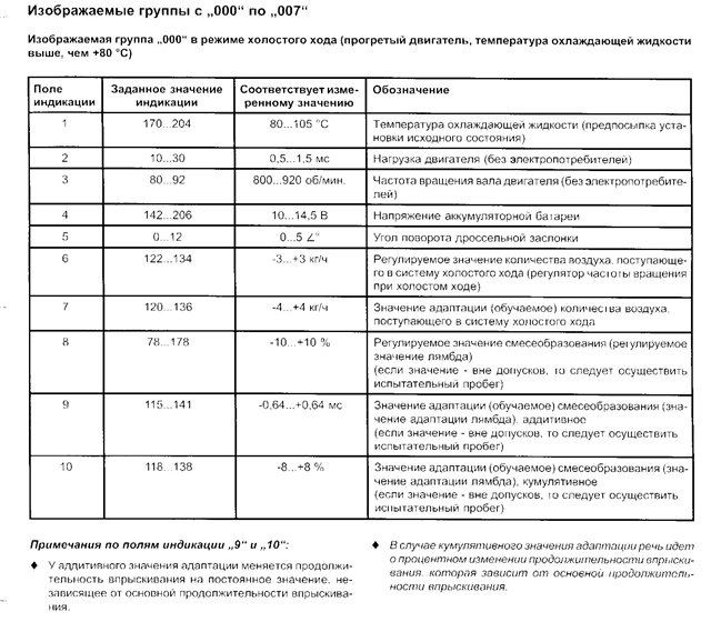

    Вот качай по шкоде, боле-мене доходчиво и близко к В5
    http://zalil.ru/31188303
    Выдержка из указанного букваря:

    Попробовал протестить у себя заслонку, график похожий получился, только вот в 005 группе в 4 поле никак полная нагрузка не загорается. Только ХХ и частичная нагрузка (даже с педалью в пол).

    pavel1, у меня как ни крути, как ни адаптируй не получется в 60-группе в сумме 100% по первому и второму полю. Где то в среднем 98,8. Что за байда может быть? Потенциометру одному кирдык?
    Не парься, в пределах нормы, мозги сумму не считают, а берут значения отдельно по каждому каналу для надежности.
