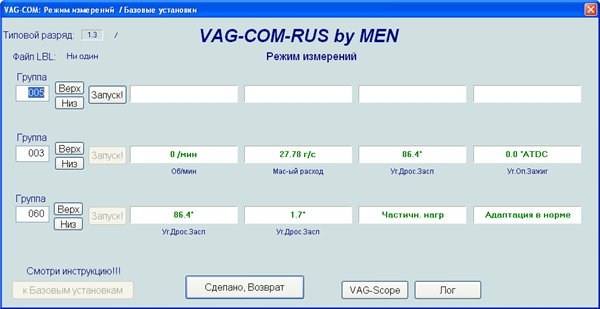

    Спасибо.
    Без газа.
    005 группа не отобразилась,проглядел. 4-ое окно Холостой ход.
    Газ на половину.
    4-ое окно частичная нагрузка.
    Газ полностью.
    ЛОГ.
    При вкл.зажигании.
    Вложения Вложения
  2. #22
    17.02.2007
    Россия, д.Кучино
    Зажигание включено.
    Как видно из 60 группы 1 и 2 окно, у тебя ДЗ меняет положение в 2-х окнах.
    У меня только в 1-ой,чтобы двинуть 2 окно нужно напряжение на моторчик ДЗ.
    Его получается нет! Подал 12в прямо на моторчик, работает чётко! в одну и вторую сторону
    если менять плюс и минус (реверс).При адаптации моторчик крутится в обе стороны.
    Снимал крышку эл.блока и наблюдал.
    У тебя ДЗ с тросиком?
    Не напряжение на моторчик тебе нужно , а проверить питается ли потенциометр этого плеча, т.к. он по прежнему стоит на месте по показаниям или он вовсе неисправен.
    Вот почитай теорию тут
    http://zalil.ru/29959514
    ЗЫ заслонка у меня тоже электронная

    У меня ДЗ с тросиком газа 058 133 063 М
  6. #26
    17.02.2007
    Россия, д.Кучино
    Проблема решилась!!!
    Пришёл дружок зятя,снял заслонку промыл карбюраторной абро,подогнул контакты потанциометра,
    поставил не пошло,снял ещё промыл, протёр, поставил и О,ЧЮДО всё заработало.
    Мойте тщательней и не раз!!!
