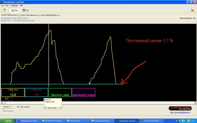

    Сделал лог 60 группы:
    Вложения Вложения
    • Тип файла: zip LOG.zip (1.2 Кб, Просмотров: 46)
    17.02.2007
    Россия, д.Кучино
    Снимок без газа.
    В 5 группе 4 окно "частичная нагрузка" при сбросе газа промелькивала надпись
    что-то про ХХ . А так постаянно горит "частичная нагрузка".

    grosh276,
    Что-то у тебя не так с ДЗ.

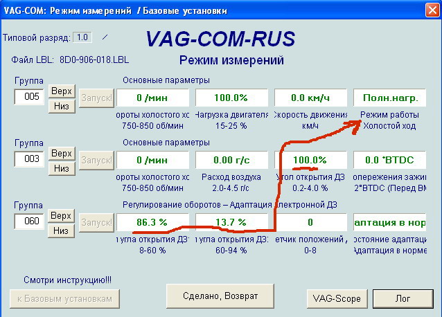

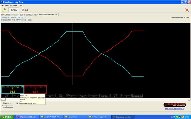

    По теории ДЗ имеет два датчика положения (потенциометры) для надежности. Каждый работает самостоятельно и выдает сигнал в виде напряжения в ЭБУ, пропорциональный положению заслонки. Также имеется механический микрик, который выдает признак ХХ. В каком положении он замкнут-ХЗ.
    На моем движке теория сходится с практикой. Сейчас специально проверил Vag-Comом.
    Для удобства проверки во всем диапазоне педали газа я не заводил движок, а включил только первое положение ключа зажигания и записал лог 60 группы. Плавно нажимал на газ до упора и потом медленно опускал. При этом четко видно изменение режимов с «холостой ход», «частичная нагрузка» и «полная нагрузка» (см картинки).
    Попутно на графике отчетливо видно увеличение показаний по одному датчику и уменьшение по другому. Тогда как у тебя один датчик работает нормально, а другой стоит постоянно в положении 1,7%.
    Предполагаю, что у тебя проблемы с этим потенциометром, но из из-за того, что он выдает значение 1,7 не провоцирует выскакивание ошибки по этому каналу. Также непонятно, почему у тебя не работает микрик ХХ, т.к. не видно изменений режима с«холостого хода» на «частичную нагрузку».
    Попробуй снова снять лог 60 на незаведенной машине (зажигание включено) нажимая на педаль медленно до упора и опуская потом.
    Вот мой лог 60 группы
    Вот твой
    Педаль не нажата:
    Педаль нажата наполовину:
    Педаль нажата полностью:

    Получается не двигается второй потанциометр(клинит)
    ещё раз прочищу разработаю и смажу вал ДЗ, потом сниму лог.
