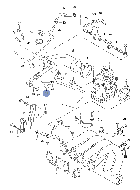

    Если это то, о чем я думаю, то вторая часть идет на рампу возле форсунок (сними крышку на форсунками и увидишь). я ПРОСТО МЕНЯЛ ОДИН ТАКОЙ шланг , т.к. после чистки дросселя старый развалился.
    Там внутренний диаметр примерно 2-3 мм.

    Вот как с верху выглядит!
    Цитата Сообщение от konstantinopol Посмотреть сообщение
    а обозначений нет расшифровки
    №24 - трубка для удаления воздуха. Подробнее нет.
    Это оказалась не та трубка что я думал. Она возвращает избыток воздуха из непосредственно впускного тракта на вход дросселя.

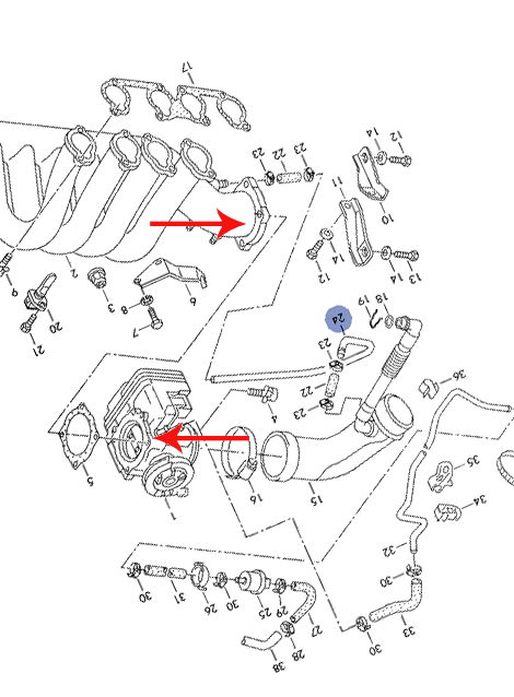

    Твоя первая фотка наизнанку софткана не с той стороны.

    а источник не подскажешь, посмотреть остальные циферки? а то у меня немножко не так!
    Программа ETKA 7

    Так понятнее? просто у тебя на первой фотке развернуто наоборот. Стрелками я показал. те узлы котоыре видно на первой фотке: входной фланец впускного коллектора и выход дросселя.
    На твоей фотке видно два хомута №23, и кусок шланга 7,5х3, и кусок шланга №24. в общем тебе его нарастить и надо воткнуть в гнездо под трубкой ВКГ (№18)

    Спасибо конечно! но я так могу представить без переворотов! похоже этот аппендицит надо каким то образом воткнуть раньше дрос заслонки?!
