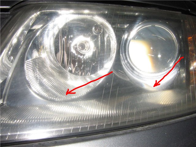

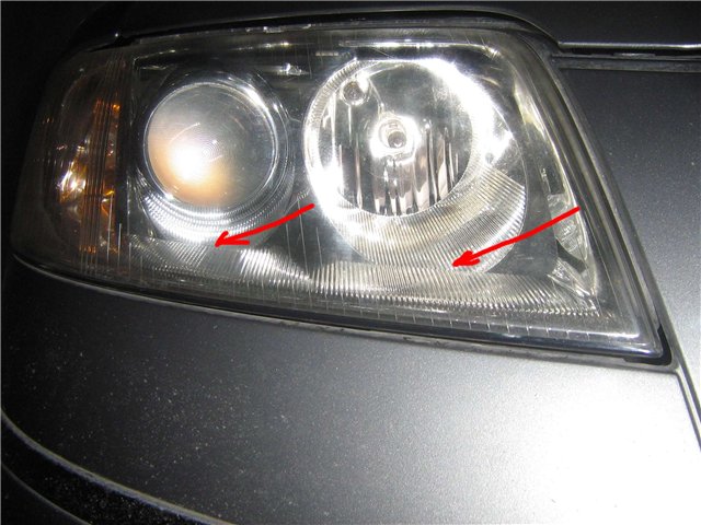

    Винты крутил корректор реагирет вниз, верх подимает но как вы говорите большой угол не может вывести, каакые крепление?? я сегодня посморел все нормально крученно нечего не влипается..вот правая... красной отметил как они смотрят вниз.Можно ли исправить это и как? сегодня попробовал.. не как не получилось...или надо все фару снять? что мне не хочатся...
    а вот левая нормальная
