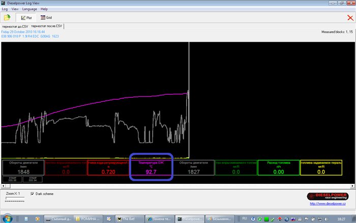

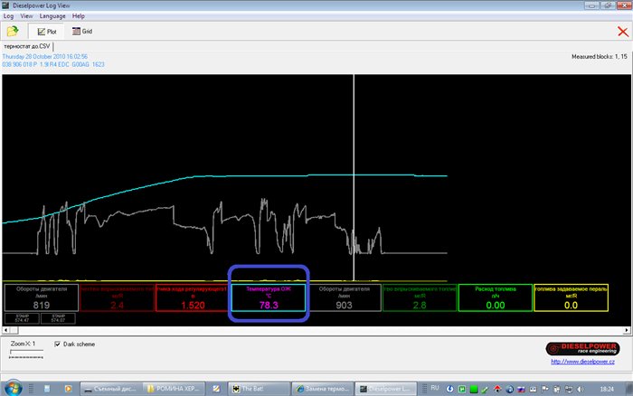

Пришло время обновить ОЖ, а заодно решил поменять термостат, т.к. по VAG-COM двигатель не догревался, температура была в районе 80°С (по приборке всегда было строго на 90°С).

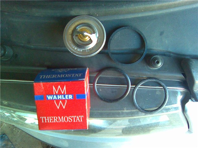

Приобретаем:- Термостат 044121113 (или любой аналог на выбор)

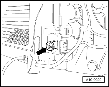

- Для слива охлаждающей жидкости из радиатора выкрутить сливную пробку (стрелка) в радиаторе

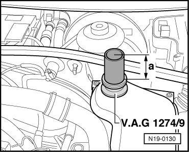

- Прикрутить адаптер для тестера системы охлаждения V.A.G-1274/9 на расширительный бачок.
- Удлинить адаптер тестера систем охлаждения V.A.G-1274/9 вспомогательным шлангом (Ø 42 мм, длина «a» около 100 мм).

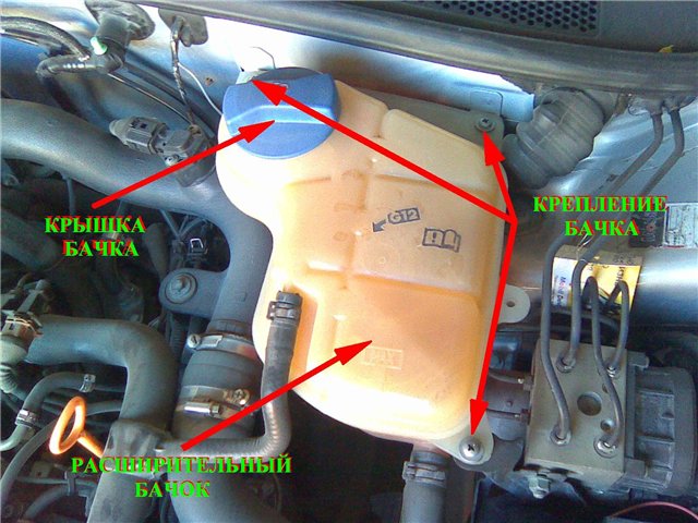

- Открываем крышку расширительного бачка охлаждающей жидкости.

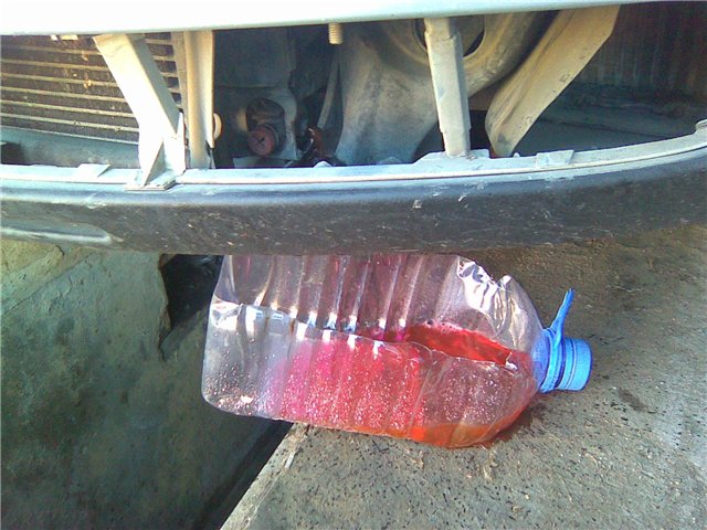

- Подставляем поддон, откручиваем два болта под шестигранник на 5 корпуса термостата (доступ снизу) и сливаем ОЖ (будьте осторожны, ОЖ горячая).

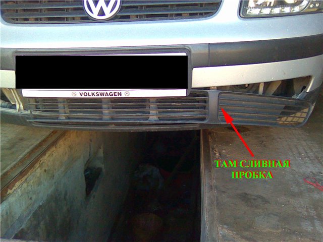

У меня термостат стоял плотно, поэтому сначала стекла ОЖ из радиатора. Как указано выше жидкость из радиатора можно слить через сливную пробку на радиаторе
но данная процедура рациональна, по-моему, только тогда, когда необходимо заменить радиатор. При замене же ОЖ или термостата этот пункт можно пропустить, тем более, что потребуется снимать решетки в бампере
- Выдергиваем термостат, сливается оставшаяся в блоке жидкость.

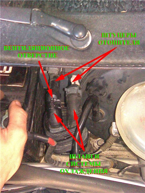

- Откручиваем шланг системы охлаждения на теплообменнике и снимаем его со штуцера теплообменника, в это время у меня выплюхнулось еще некоторое количество ОЖ.
Теперь можно через этот же патрубок продуть сам отопитель, выгонется еще немного старой жидкости.
- Ставим шланг отопителя на место так, чтобы вентиляционное отверстие в шланге системы охлаждения не было закрыто штуцером отопителя
- Пока стекают последние капли ОЖ откручиваем расширительный бачек (три шурупа под крестообразную отвертку).
- Устанавливаем новый термостат с уплотнительным кольцом и прикручиваем штуцер. Напоминаю: момент затяжки болтов 10 Нм. Я поставил такой

(или просто дистиллят для промывки системы, это я тоже делал), пока она не начнет вытекать из вентиляционного отверстия шланга системы охлаждения. Для этого понадобится приподнимать открученный нами заранее расширительный бачок.
- Далее уже все по книжке. Задвигаем шланг системы охлаждения на соединительный штуцер и закрепляем хомутом.

Результат: До
После
Дальше лог обрывается (ноут сел), но термос открылся, нижний патрубок нагрелся. Нужный результат достигнут.I heard the voice of the Lord, saying, Whom shall I send, and who will go for us? Then said I, Here am I; send me.
