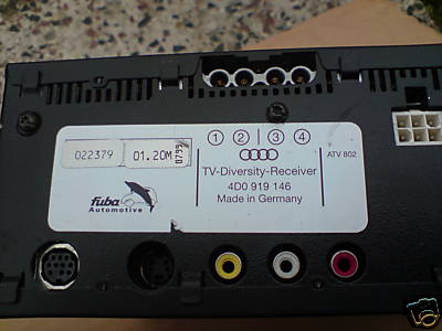

    Леш а косу для тв нада будит самому плести??? есть ли ответные разъемы хотябы?? вроде в Эльзе расспиновка есть на тюнер
    чет сайт глюканул и мое сообщение не сохранилось вопщем разъемы есть их купить не сложно , надо спаять провод соединяющий 10 пиновый штекер иеще один разъем 6 пиновый на тюнере , там тож ничего сложного нету
    там :
    масса
    масса
    постоянный плюс
    плюс от зажигания
    и кан два провода , который втыкаются в 26-пиновый разъем в саму бошку ... ну и антенну надо , но народ пишет что и без антенны ловит
    бошка
    тюнер
    бабло победит зло .
    я так понял что нужно следующее:
    кабель- (10pin + 6pin)tuner= (26pin)RNS
    так ??
