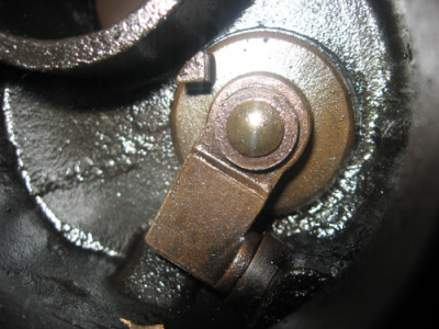

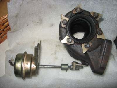

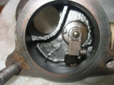

    Цитата Сообщение от Mishanya67 Посмотреть сообщение
    что такое вестгейт?
    вот он этот клапан, если он не плотно прилегает и не подпружинен, то он и визжит
    актуатор - бочонок со штоком. Вот в бочонке чаще всего отрываетмя мембрана, лечится заменой актуатора
