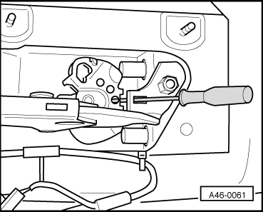

    – Снять заднюю пепельницу (центральная консоль)
    – Извлечь имеющиеся пластмассовые детали на скобе, вновь устанавливать их необязательно.
    – Зафиксировать скобу отверткой против проворачивания (для наглядности на рисунке не изображена центральная консоль)

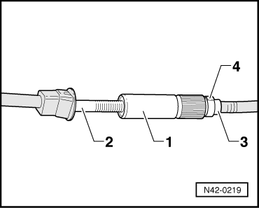

    Регулировочные элементы тросов ручного тормоза на автомобилях с передним приводом находятся на днище автомобиля в туннеле.
    Извлечь фиксатор 4.
    – Вкрутить регулировочную гайку 1 до упора, чтобы была перекрыта канавка для стопорного кольца.
    – Сдвинуть обе оплетки троса 2 и 3 друг к другу.
    – Выкрутить регулировочную гайку 1, чтобы была видна канавка для стопорного кольца.
    – Вставить стопорное кольцо 4.
    – Одновременно потянуть оболочки троса 2 и 3 друг от друга, чтобы натянуть тросы. При этом рычаг на тормозном суппорте не должен подняться
    – Извлечь отвертку из скобы и три раза затянуть ручной тормоз.

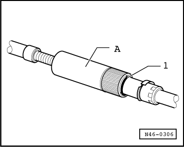

    Чтобы регулировочный механизм тросов ручного тормоза был достаточно защищен от грязи и брызг, после регулировки цветное уплотнительное кольцо 1 не должно быть видно.
    – Проверить натяжение тросов ручного тормоза, при необходимости выкрутить или закрутить регулировочную гайку A
    – Открутить или закрутить регулировочную гайку настолько, чтобы выставить расстояние "A" не более 1,5 мм на тормозных суппортах.
