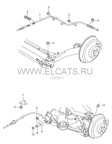

    опишу проблему с другой стороны: у меня на левом суппорте ход троса большой, а на правом наоборот слишком короткий, получается коромысло ручки тормоза их неправильно тянет.
    вопрос: как отрегулировать натяжение этого долбанного коромысла? слышал что как то через пепельницу это делается, но забыл как, а инфу найти не могу.

    согласен с принципом, но тут другая система. сами троса без регулировки. регулируется как то само коромысло, а вот как я забыл. а ты походу не знаешь, но пытаешься помочь, спасибо тебе друг за понимание. жду грамотного ответа
    на верхнем изображении мой тросик, где то видите регулировку?

    троса регулируются спец втулками под теплозащитой от бензобака вперед,снимаещь фольгу или теплозащиту и снизу о чудо видищь регулировку ручника!!!
    6,382
    антон денисов, Уверен?
    31.10.2009
    22
    на моем сарае так!!
    не помню только две их там или одна!!у меня эта тепло защита отвалилась и когда ставил обрано ее там увидел эту втулку или втулки!!!
