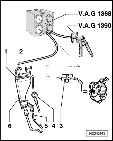

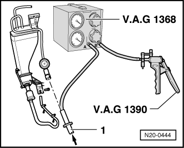

    Цитата Сообщение от Юрий1561 Посмотреть сообщение
    Подскажите как проверить его работоспособность.
    Какие трубки отключить ,заглушить.
    Порядок проверки
    – Снять передний правый подкрылок
    – Отсоединить трубопровод вентиляции -2- абсорбера с активированным углем -1- от электромагнитного клапана -3-.
    – Соединить разъем „А“вакуумного тестера -V.A.G 1368- с вентиляционной магистралью -2- к абсорберу.
    – Подключить ручной вакуумный насос -V.A.G 1390- к разъему „B“вакуумного тестера -V.A.G 1368-.
    – Перевести вакуумный тестер -V.A.G 1368- в положение „А/B“.
    – Несколько раз покачать ручной вакуумный насос -V.A.G 1390-.
    Пониженное давление образовываться не должно.
    Если пониженное давление образуется:
    – Проверить, при необходимости очистить вентиляционный шланг -5- на абсорбере -1- от загрязнений.
    Если пониженное давление не образуется:
    – Закрыть линии -5- и -6-.
    Должно образоваться пониженное давление.
    – Заменить абсорбер -1- с редукционным клапаном -4-.
    Проверка вентиляционной магистрали
    – Отвинтить крышку топливного бака
    – Проверить клапан подачи самотеком.(клапан в вертикальном положении открыт, под под углом 45°: закрыт)
    – Проверить проходимость магистрали -1- от топливного бака.
    – Привинтить крышку топливного бака
    Инструкция
    При низком уровне топлива в топливном баке необходимо привести вакуумный насос в действие минимум 20..30 раз.
    – Заменить крышку топливного бака

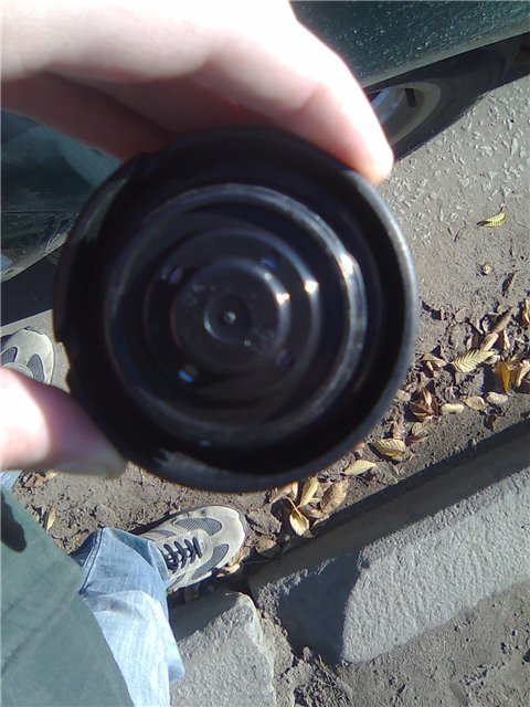

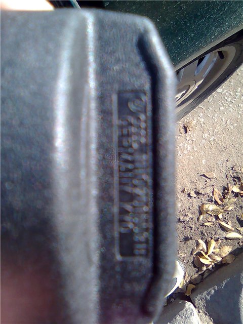

    А без спец средств никак не обойтись?
    Вот крышку сфоткал нормальная ?

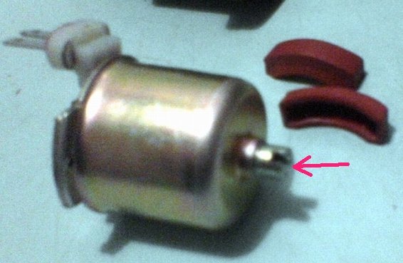

    Сегодня снял клапан.
    Попробовал в него дуть на холостых бубнит , после того как в штуцере забора пошевелю регулировочный винт.
    Отключонный не прдуваеся.

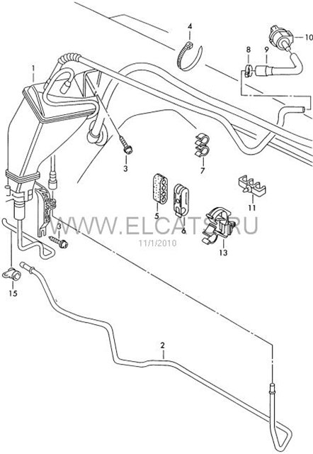

    Вот что нашёл
    A11-1208210BA
    http://www.elcats.ru/fullinfo.aspx?f...6&pid=50D060FF
    Ваше мнение?
    Машина без клапана едит!
    чегой-то за винт регулировочный ты шевелишь и что там бубнит?))) Единственное что может издавать звуки, это булькаующий адсорбер (если клапан постоянно открыт, и через атсорбер постоянной двигатель всасывает воздух с парами бензина из бака) и щелкающий клапан.
