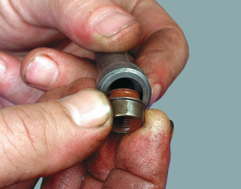

    [QUOTE=Карел_age21;2867383]Это не правильно. Тебе-ж расписали тут... У колпачка есть рабочая поверхность и несущий корпус,которым он на направляющую садится.
    Ты пальцем рабочую кромку сдавливаешь,могут пружинки повылетать...Надо осаживать через корпус колпачка.
    Слегка. Чтоб сел полностью.. И трубку подбери точно по диаметру колпачка
    ..... Если ты прижимая их пальцем не посбивал пружинки...
    ПРУЖИНЫ НА МЕСТЕ !!!
    2000 или 2500 на маршале в №44
    или найди в инете "garage"автоинструмент на софийской 14......

    Цитата Сообщение от Карел_age21 Посмотреть сообщение
    nir123, очень сложно иногда понять что именно ты хочешь сказать в своих сообщениях.
    Для того,чтоб цитировать фрагмент сообщения или сообщение целиком, его надо выделить правой кнопкой мыши. Потом появится кнопочка "цитировать".
    Ты на неё нажимаешь и выделенный текст вставляется в тег цитаты.
    это о том,что :
    1.я наживил мск на направляющие,
    2.немного их прижал силой пальца ,для фиксации на теле направляющей,
    3.НАДО НАПРАВЛЕННО УДАРИТЬ ЧЕРЕЗ 8-10 мм трубку молотком по ободу мск?
  5. #125
    11.11.2009
    Петрозаводск
    18,392
    Получено: 2,043
    Отправлено: 328
    Да. Осадить легким ударом или вообще руками через трубку насадить.Только трубку подбери не "примерно" 8-10 мм. А точно по размеру колпачка,чтоб не повредить его.
    !!! Клапан прикрой пластиковой насадкой,чтоб не повредить рабочую поверхность колпачка!!!
    не подскажешь
    Точно не подскажу.Затерялся куда-то инструмент.Гараж-черная дыра,мать его!
    Но внутренний диаметр трубки должен совпадать с наружным диаметром резиновой части колпачка
