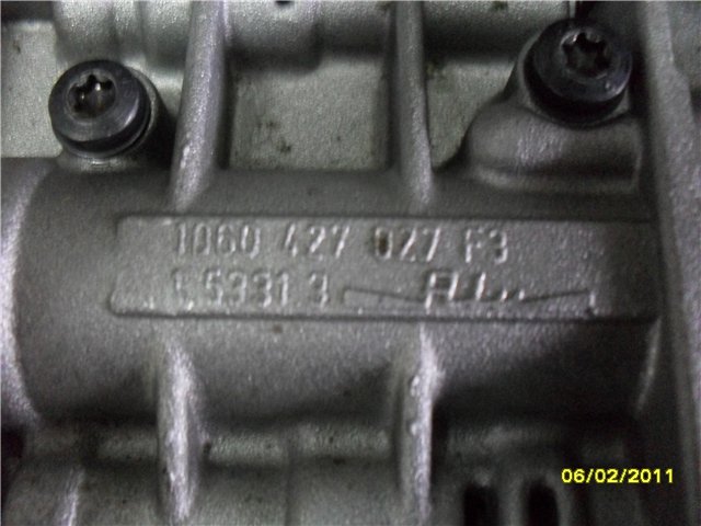

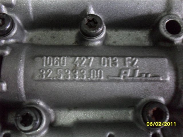

    На плите есть номер, сообщи его пожалуйста.

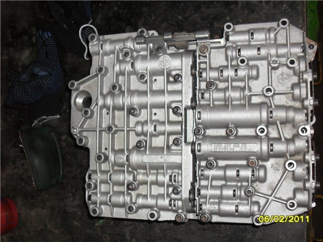

    DIMON-NV, Вот смотри:

    DIMON-NV, на фотках гидроблок Е17, у него отверстие в центре. У Е18/2 его нет.

    Strelban,
    да это я понял, что плита семнадцатая.
    Идентифицирую плиту, Пассатовец замерит пружины и потом по номерам разберусь со своими номерами пружин.
