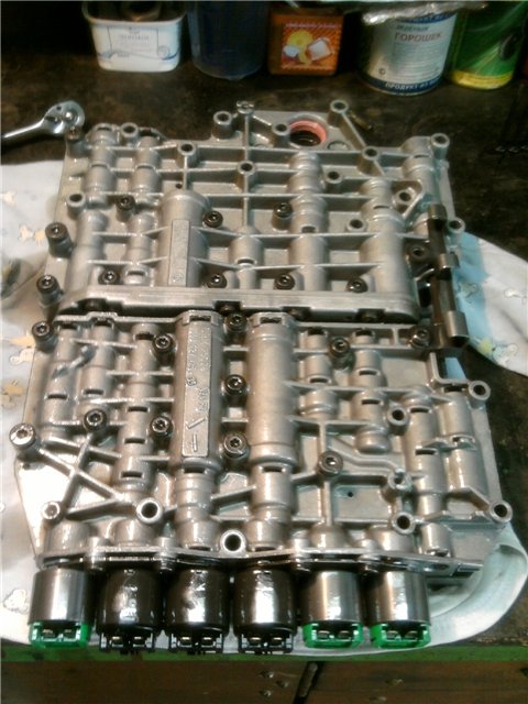

    Цитата Сообщение от frenki69 Посмотреть сообщение
    ИМХО...и когда снимаешь плиту на коробке есть 3 трубочки вот они целы ?и в них шарики метал....
    там не трубочки а наперстки такие , да? с одной стороны плоские с другой шарик...? Если они - то целые.... Пружинки тоже все целые и все на своих местах - смотрел по 3-м отчетам в базах знаний и по фоткам да и когда снимал блоки - внимательно изучил где какой стоял шарик штучка дрючка и пружинки )))
    Немного поправлю..- мой коробас я перебирал сегодня и машина осталась с разобраной коробкой . т.к. решил заказать новый клапан.
    а машина соклубника прошла уже процедуру замены масла и повторного замена масла но уже со снятием и промывкой плиты.
    Вот у него она легается и пинается - у него есть дыры походу в двигле.
    По моему двиглу делали опрессовку - устранили все дыры - нет звуков - давление держит и сбрасывает потихоньку.... Он поменял ДМРВ - предложил мне попробовать тот что стоял у него (уверен (он) что он рабочий был и зря он его поменял ))
    почитай вот здесь https://passatworld.ru/showthread.php/1...
    спасибо
    да по фото , что я выложил в посте действительно пружинный жиклер на ней не правильно установлен - их надо местами поменять, ноя повторюсь..фото не мое..Свою плиту я правильно собрал и пружина более жесткая стоит ближе к середине - как и должно быть )))))
    1.8T 02, AWM

    Привет всем еще раз! Ребята, выручайте! Кто что может подсказать и посоветовать?
    Я же был топик стартером..этой темы.... В общем проблема вернулась на свои круги.
    Коробка при переключении пинается ))) Только уточню сразу :
    1. ПИНАЕТСЯ при переключении со 2 на 3 - как бы происходит двойное переключении с небольшим ускорением (пинком)
    2. При переводе селектора в "R" никакаих толчков никаких пробуксовок нет (вообще идеально работает) как положено 1,5 секунды задержка и потом подхват
    3. При включении в "D" тоже нет никаких проблем (все ровно переключается без ударов и толчков
    Что было сделано:
    1. На сколько я понял зря покупал и менял клапан (регулятор давления-не помогло)
    2. Опрессовку делал - нигде не сифонит
    3. Масло менялось в коробке 8 литров
    4. Фильтр ест-но тоже менялся.
    Что обнаружено:
    1. Запахов гари нет
    2. Присутствует металлическая пыль на магнитах (не знаю как описать кол-во, т.к. там какая-то каша пыль+масло...)
    3. Масло было нормального цвета (не черное)
    4. Ошибок нет вообще никаких (ни по двигателю, ни по коробке)
    Уже и не знаю куда копать и что рыть
    На других пассатах катался - никаких пинков все в идеале.
    Возможна ли проблема в других клапанах гидроплиты? (не в клапане давления) их там еще 6 штук
