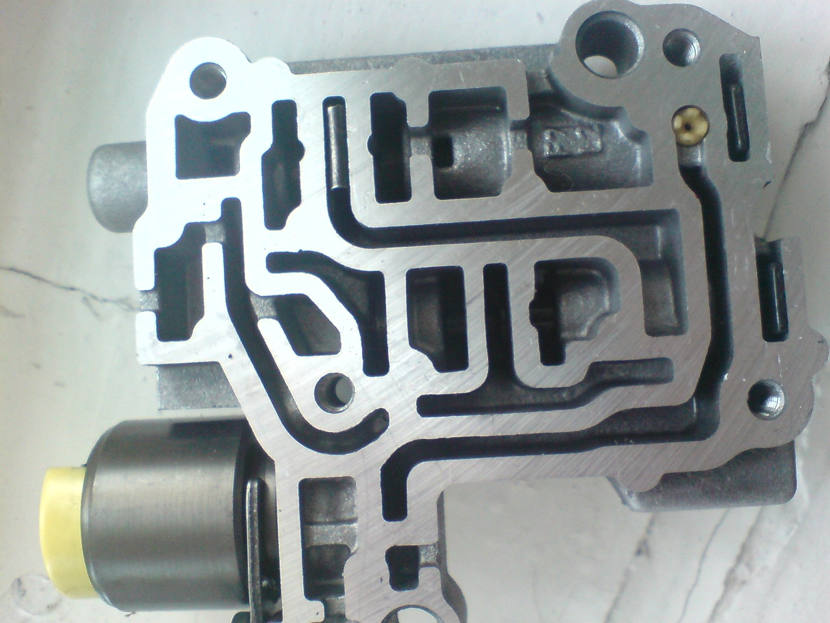

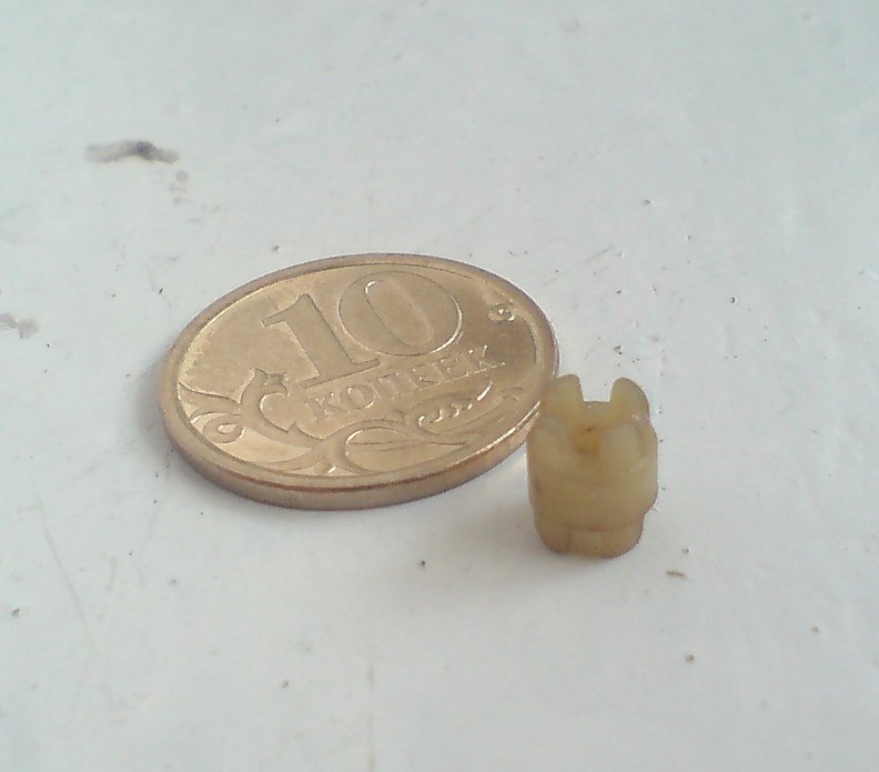

    Вопрос по сути достаточно ясен. При промывке гидроплиты АКПП в одном из блоков плиты была обнаружена вот эта пластмаска (она просто была в канавке (зацепилась боком) - место явно не ее.

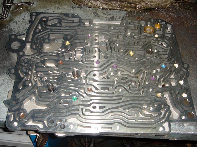

    вот промытая гидроплита (фото из БАЗЫ знаний - я в упор ее не вижу здесь, да и физически ее некуда засунуть на этой плите....
    Вопрос: ОТКУДА пластмаска???
    Может она из клапана давления?
    Но чтобы вставить ее в то место где она на фотке нужно приложить немного усилий, т.е. она не могла просто выпасть от туда в тазик с растворителем.
    Хотя методом подборки из всех частей плиты - это максимум куда я смог ее пристроить +/- по размерам.

    все правильно....этот жиклер оттуда...без него будут удары....вставляй и не парься....остальные жиклеры не перепутай!
    Она и есть.
    все остальные поставлены на место по фото из базы знаний и по собственным фото и пометкам сделанным при разборке плиты.
    Вопрос...Почему она выпала так легко из своего посадочного места. Я сейчас ее с трудом достаю иголкой .... А возможно ли что коробку перебирали и ее поставили не туда? и она оказалась в канавке но не на месте?
    У меня коробка НЕ ПИНАЕТСЯ, но присутствуют ОЩУТИМЫЕ толчки при переключении со 2 на 3 -ю..... и плавность переключения отсутствует.
    Цитата Сообщение от Strelban Посмотреть сообщение
    Она и есть.
    ее можно оставить в клапане - слегка надавив на нее или она вставляется в ту часть плиты на которую сажается эта часть с клапаном давления ?
    По расположению жиклеров руководствуйся своими фото(на некоторых есть ошибки...я так попал однажды)....Насчет того что выпал.Слышал что подобное бывает.....но я бы еще поменял на твоем месте сам регулятор давления!!!!.....тогда и толчки однозначно должны уйти....

    ИгорехаROLF, Её место как на фотке выше, и она там должна держаться. При переборке ее вряд ли поставили не туда. Без нее, как написал frenki69 , будут удары. Это жиклер в магистрали линейного давления.
