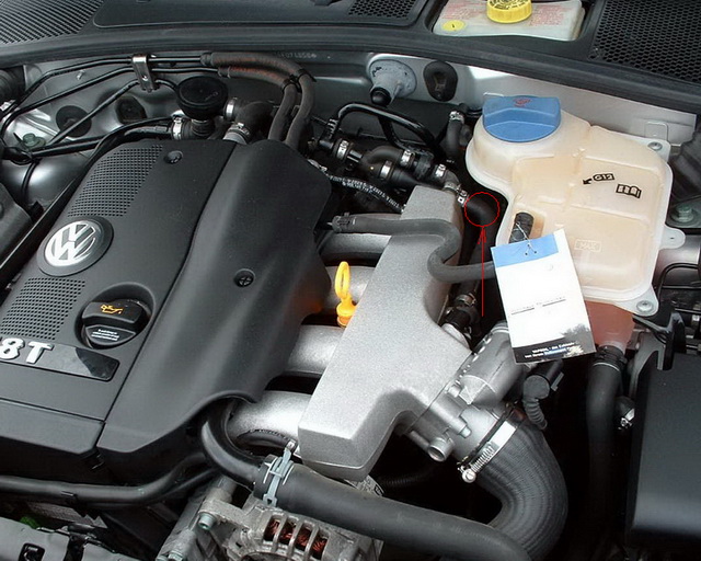

    Дырку вроде бы нашли . Из неё очень-очень сильно сифонит,
    Обвела красным кружком, Толя говорят, что "шланг, идущий от впускного коллектора порван", можно её(дырку) замотать изолентой на время и где такой купить новый, подскажите?
    Сосед спрашивает:" А как снять хомуты, они одноразовые или хитрость есть?"
    хитростей никаких, они одноразовые )))
    временно да, конечно. новый купить потом, в магазине.

    Нашли еще 2 источника свиста - крышка масляная и еще 2 хомута на черной круглой штук сверху двигателя. Сосед вырезал прокладку под крышку и поменял еще 2 хомутика.
    Теперь никаких свистов, я проехалась, сразу никаких изменений не было, но свиста нет, а потом поехала как и раньше, даже лучше . Коробка стала меньше переключаться на маленьких оборотах.
    Спасибо вам всем!
    А как называется этот шланг? Какой у него номер по каталогу запчастей?
    06B133783AT
