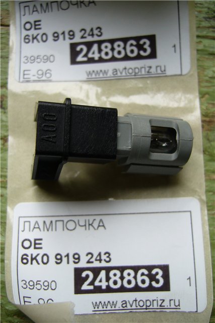

    vadim2cape, был славный отчет до крушения форума. Прочитал в своё время для общего развития, купил элемент лампы:
    не стал колхозить с пайкой и очень просто поменял.
    Не снимал ни рукоятку АКПП, ни заднюю часть тоннеля- боковые саморезы открутил и этого вполне достаточно для боковинок, по крайней мере выгибал сильно и всё цело. А кто-то вообще прямо из пепельницы менял..
