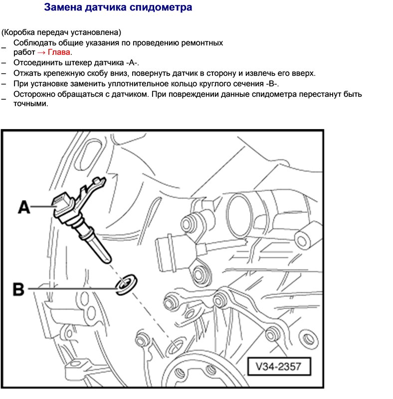

    здравствуйте.форумчане извините пожалуйста срочно нужна ваша помощь.снял датчик скорости ,а обратно никак не поставить заходит не весь что-то не дает дальше воткнуться.снял без проблем.мучаюсь с ним уже 2 часа.помогите!

    Вставляешь и поворачиваешь в гнезде, он держится за счет своего изогнутого хвоста, упираясь в выступ на коробке, а уплотняется резиновыми кольцами, мешать там ничего не должно, если не засунули туда что-то.

    спасибо, что откликнулись. мучаюсь уже 5 часов. но по моему туда попало много грязи. из-за этого я его не мог установить.

    Если до этого там датчик стоял нормально, то грязь туда попасть не могла. Если это и могло произойти то только если гнездо датчика было открыто и туда она насыпалась. Это чревато неприятностями, т.к. песок в коробке не допустим.

    И тебе привет. Это из ELZA. Больше там ничего не нашёл.
