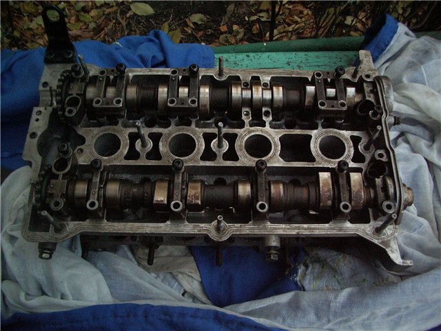

    взял головку 1.8 20V сделал стал собирать 4-ой опоры впускного расспредвала НЕТ.
    и че теперь выкинуть головку ведь крышки не заменяемы.есть идеи?

    Отдельно не продаются....

    как ты так ее брал? куда смотрел?

    крышки сняты были в куче руки не хотел марать.да и представить не мог кому,зачем она.

    вячеславыч, идея, естественно, не выкидывать..
    Основываюсь на опыте летних работ с одноклубниками по моторам- всё там заменяемо, так как вряд ли точилось под ремонтные размеры. ГБЦ от атмосферника на турбо ставили- перекинули только распредвал с клапанами, по-моему, выпускной- они отличаются, и систему вторичного воздуха надо ампутировать. Тебе легче- ищи крышку с 20-клапанника и ставь
    Думаю, в Омске с б/у запчастями проблем нет, единственно, что убитые головы никто не хранит..
    ..+1

    прокатись по разборкам, если не найдешь, попробуй на заказ выточить под распредвал!!!
