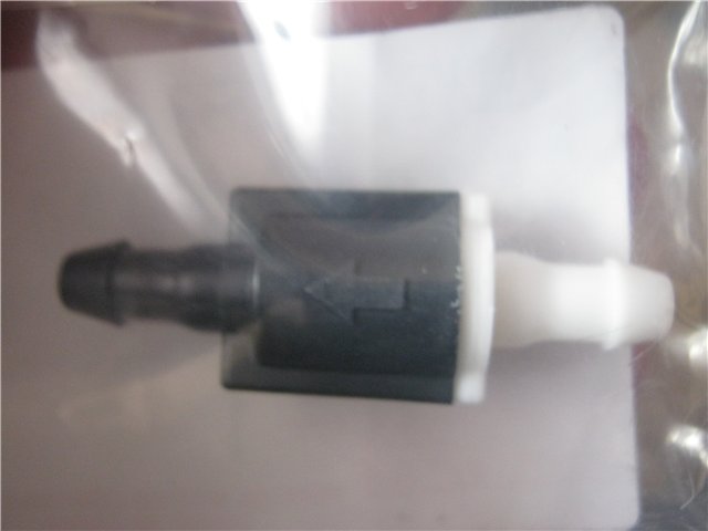

    Вот клапана с номерами:
    Вот так клапан выглядит вблизи:

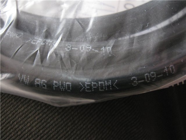

    И оригинальный шланг, чтобы точно быть уверенным, что нам его хватит, и чтобы заодно поменять старые кусочки износившихся шлангов.
    *Кто-то использует более дешёвые шланги от отечественных машин и т.д. Сразу скажу, что это не наш метод 8)

    Сам шланг, красивый такой, толстостенный (Если не ошибаюсь, метровый):

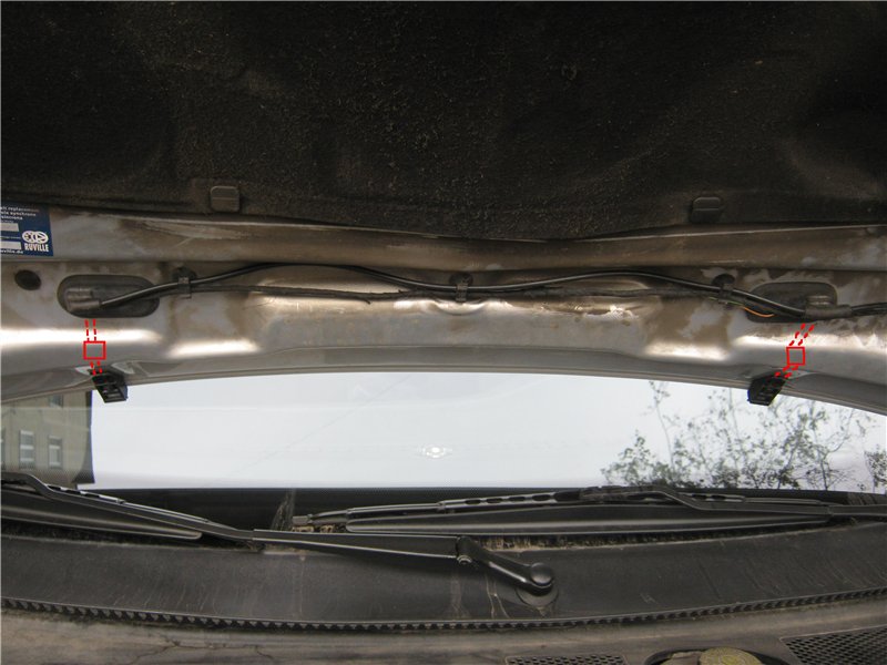

    Что самое интересное, так это то, что клапанов вообще не видно, ибо они были спрятаны таким образом:
    Если что-спрашивайте. Всегда помогу, чем смогу
