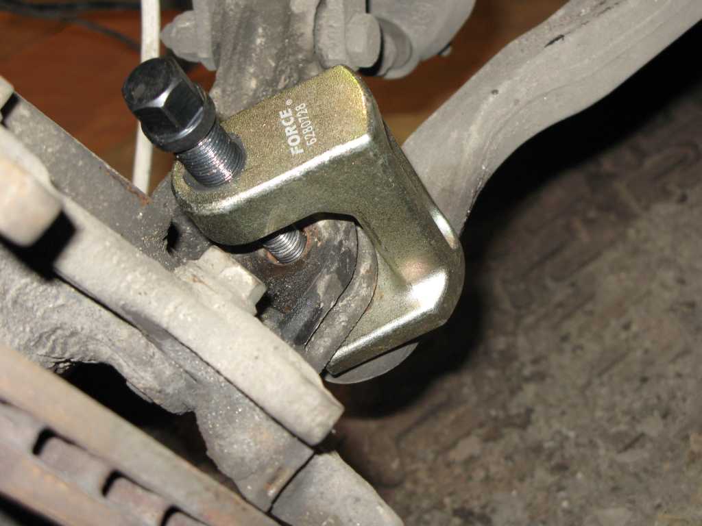

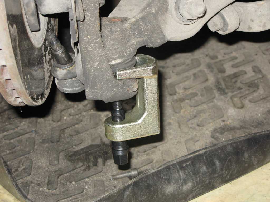

    Всякий раз, разбирая переднюю подвеску, мучился, выпрессовывая пальцы шаровых опор нижних рычагов, особенно толщенного переднего. Съёмников шаровых у меня есть несколько, но все не шарман: одни вообще не налезают, другие слишком слабые - оси рвутся, и т.д. Рекомендуемый в качестве специнструмента Matra 3287A дорог, да и хрен найдёшь его у нас в продаже, надо заказывать. Наконец подобрал вариант, который мне кажется почти идеальным: Force 6280728. Единственный минус - на палец заднего рычага его, видимо, не получится одеть, не вытаскивая ШРУС из ступицы.

    Хотя бы для того, чтобы сделать процесс разборки менее травматичным для шаровых на случай, если они ещё не мертвы.

    У меня съемник от жигулей от классики. Паз немного расточеный болгаркой - работает на ура. Пользую его в случае, если кувалда не работает или нету ее рядом.
