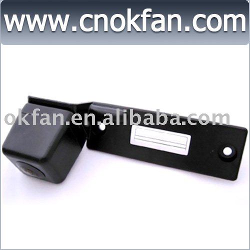

    ТИД в полном подключении (с камерой) всем желающим.
    А камеру куда и как поставил?
    Такая не "правильнее" была бы?

  16. #356
    42,834
    Вместо подсветки номера
    Ну она чем-то похожа, только камера сдвинута вбок и окошко подсветки номера больше. Камера цветная, и умудряется видеть в полной темноте с одной лишь подсветкой заднего хода.
  17. #357
    26.09.2006
    Беларусь, Могилев
    2,891
    Так а на фотках комплекта была не она? Тем более показывай фотки теперь.
