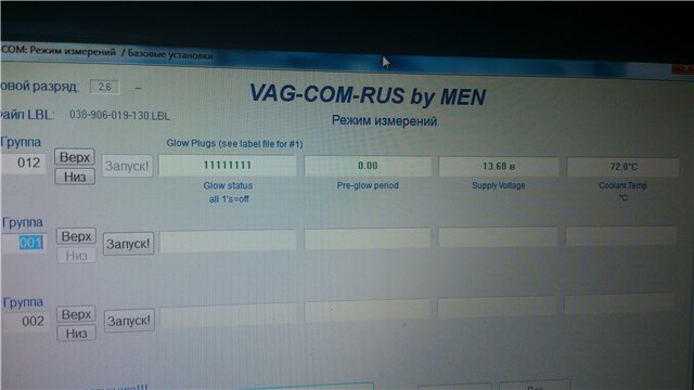

    В 12 группе второе окно это случайно не свечи время работы свечей накала ??? Смотрел на AWX - там 6.75 сек было написано,тогда почему у меня 0 ???
