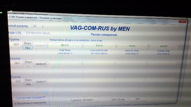

4 и 7 посмотри! Но надо с утра смотреть на холодную. Я покупал ДТОЖ beru за 200р, у него расхождение. На улице 0 он показывает +1, на улице - 11 он показывает -7, на улице -17, а он показывал - 9. Заменил на оригинал, все стало на свои места.

Timoon, и что? с чем ты сравнивать-то будешь? Нужно на холодную сравнивать с датчиком интеркулера и температуры топлива! Это самый надежный способ определить кто врет!! Смотреть нужно или в 4 или в 7 группе. Точно уже не помню

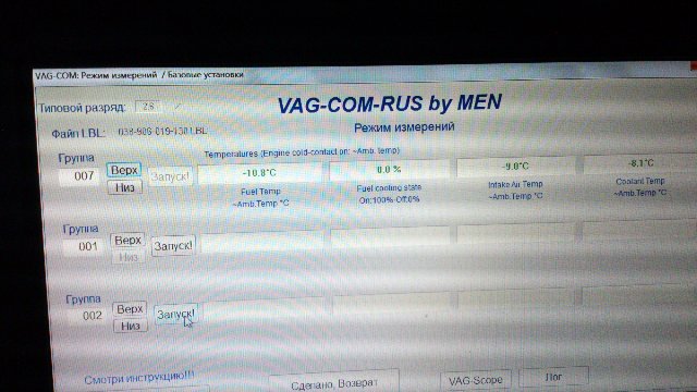

Оставляешь машину на ночь на улице. Лучше на ветру.
Утром, пока солнце не припекло, подключаешь вагком, не заводишь двигатель, смотришь 7-ю группу. Все 4 температурных датчика должны показывать почти одно и тоже. +- 5 гр, не проблема.
| Получено: 0 Отправлено: 3 |
Ну вот отстояла машына часов 6,пришол,борт-кои показывает -12 ,завёлся опять совсем не очень
вот картинка на незаведенную
это минут 15 на ХХ ,температура подымалась вроде нормально без скачков но на 42.3 на минуты 2-3 остановилась,потом пошла дальше подымаца

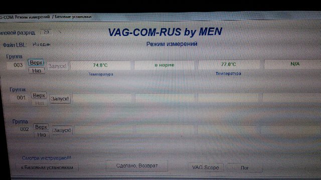

это через 5 км движения

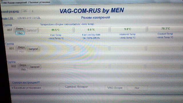

это после 10 км движения

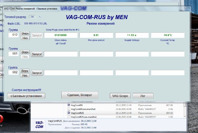

Вроде работает ДТОЖ ??? Но свечи грели всего секунд 7 при -11 -12 ,хотя я в ВАг коме выставил чтоб они дольше грели.Реле щёлкает
| Получено: 14 Отправлено: 0 |
ДТОЖ правдивые показания даёт. А время работы свечей в 12 канале менял? какое значение выставил?

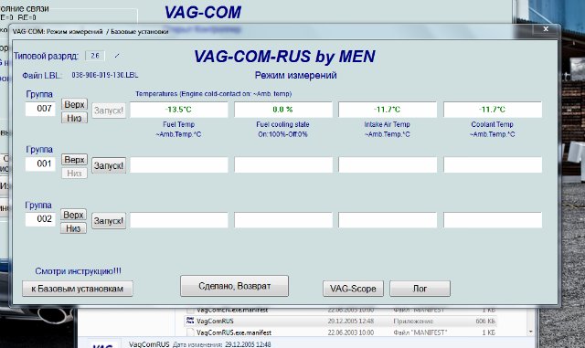

врямя менял,ставил 32668 а через пару дней 32568,вчера вечером поставил как в оригинале 32768,хочу посмотреть как будет сегодня утром,попробую сделать видео как будет заводиться или незаводиться,ато -15 ужэ
Сегодня утром,-13.5 градусов,вольтаж АКБ не маловат ?
Ставил и как в оригинале и чтоб свечи подльше грели но в итоге что так что так всё равно 8 секунд греют и всё,непонятно.
ДТОЖ вроде рабочий,но завёлся плохо,как бы в догонку,может солярка уходит???видео счас выложу,
