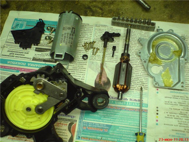

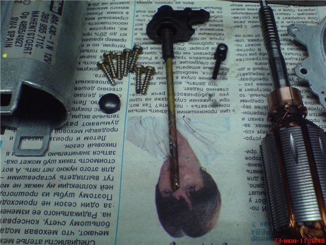

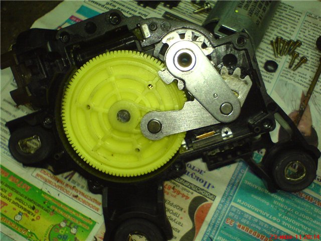

    разобрал все таки сегодня свой моторчик на части, вот что обнаружил:
    писалка у меня оказывается сломанна, я ей не пользовался вообще ни разу, потому что отверстие было явно забито напроч (еле прочистил сегодня). Больше ни чего подозрительного не обнаружил, кроме похоже заклинившего механизма дворников - так решил потому что так и не смог рукой провернутьвесь этот механизм! Или он должен так туго крутиться? Кто разбирал подскажите. Как он вообще разбирается? И где то отчет видел по ремонту латунной трубке - не подскажите ссылку?
    PASSAT Variant (3B6), 2002 г. , 1.9 TDI, AVF, 6МКПП, WVWZZZ3BZ2E388780
    До конца разбери и посмотри на контактную группу на жёлтой шестерёнке. С обратной стороны шестерни есть контактные пластины а на корпусе пружинные контакты. Разбирается просто вытолкни металлическуб шестерню с вылом в сторону жёлтой шестерни. Абычно если трубку писец, то контактная группа быстренько гниёт и дворник не включается. На него есть ремкомплект, в который входит трубка писялка, новая вал, шестерня с контактной группой и новая смазка, но если у тебя всё это целое а мотор не пытается вращаться, значит проверь просто мотор он на 12 вольт и если он крутится, то меняй плату или моторчик в сборе.
    че то не получается так вытащить, походу у меня вал чуть приклинило в корпусе, но теперь буду знать, спс! Второй день ВДШкой замачиваю, думаю скоро получится вытащить!

    Аккуратнее, у меня лопнул пластик вокруг вала когда его выбивал, WD-40 не помог.
