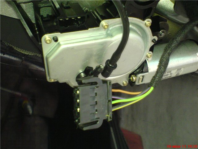

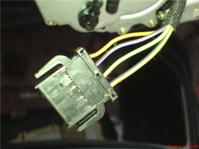

    здасте всем!!
    Вот и у меня начались проблемы с задним дворником! Работал себе работал и вдруг остановился по середине и замер!! Снял сегодня обшивку двери и "потерялся". Не смог померить даже напряжение на проводе - там аж четыре провода. Схемы пока нет, может у кого есть схема - скиньте пожайлуста?!! Или обьясните на пальцах как правельно померить напряжение на проводах? Напряжение есть на двух крайних проводах - на коричневом (минус наверно) и на желто-черном - причем напряжение и при выключеном дворнике и при включенном дворнике. А как должно быть?? А пока не померию правельно напряжение дальше лесть пока не стоит думаю!
    Зарание спасибо!!
    не ужели никто не разбирался с напряжением на проводах??? ХЕЛП!!!!
    PASSAT Variant (3B6), 2002 г. , 1.9 TDI, AVF, 6МКПП, WVWZZZ3BZ2E388780
    23.11.2009
    Питер
    22,236
    Получено: 3,845
    Отправлено: 86
    Контакты 1 и 3 - Корпус
    Контакт 4 - постоянные +12В после включения зажигания
    На контакте 2 сигнал появляется после включения заднего дворника
    Ну и схему в догонку:
