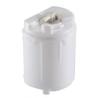

    Всем привет! Ребят машина на холодную плохо заводиться,раза со 2,а тои 5-го, бензонасос новый,грешу на обратный клапан, подскажите пожалуйста как его поменять,где он хоть находиться ?

    он в бензонасосе стоит.если насос новый то не в нем дело.

    Maks S., бензонасос VDO 993745097Z-VDO менял нижнюю часть
    А где этот клапан находиться на бензонасосе ?

    REDLINE61, Между верхней и нижней частью стоит пластиковый шланчик. Если ты его не менял, то возможно причина в нем, т к повторно его обжать практически не реально.
    Клапан внутри насоса.

    [QUOTE=Maks S.;2835775]REDLINE61, Между верхней и нижней частью стоит пластиковый шланчик. Если ты его не менял, то возможно причина в нем, т к повторно его обжать практически не реально.[COLOR="Green"]
    Их там было 2, от верхней крышки я их не отсоединял, от нижней отсоединил , но поставил 2 хомута

    REDLINE61, Проверь обязательно, т к хомутами её нормально не обжать. Лучше заменить шланг на резиновый.
