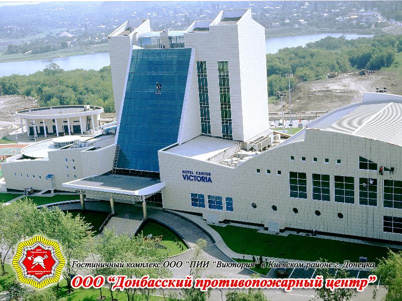

0да я вообще-то много чего построил. правда не для себя я на стройках с первого курса подрабатывал
кстати, вот. от фундамента до макушки, основной субподрядчик
гениально, раскопки теперь устраивать. пацаны, не в обиду, но вы блин как-то через анус это делаетеА6 С6, 2010, 3.0 TFSI, quattro, пневма, бэлый кожа была
