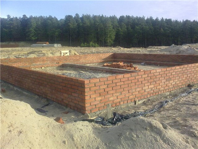

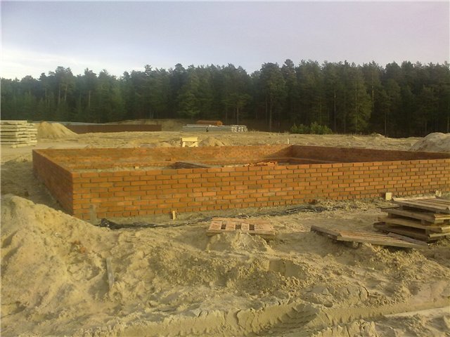

    Вы перед заливкой вот этого, что вы там фундаментом называете, технологию немножко изучали? Где отдушины в фундаменте? У тебя пол погниет к чертям собачим через пару лет!
    Будет цоколь, вот там все и будет
    Все строго по проекту, так чта не дое..сь
    За тебя же переживаем, дуралей!
    У тебя будет еще цокольная надстройка из кирпича сверху? И ты в ней планируешь сделать отдушины? ВЫсота бетонной заливки какая? Или глубина...х.з. как в твоем случае правильно...Фундамент-оно, сцуко, самое важное. накосячишь-будешь с нетерпением ждать, когда дом сгорит, чтобы душа об нем не болела!
    Да!
    Да!
    То что залито это ростверг 600 х 600, ниже буронабивные сваи по периметру относительно нуля фундамента 2200
    Правильно говоришь
    Спасибо конечно, но тут все с запасом прочности делается

    Он наврятли будит строить из кирпича. скорей всего из сруба. у них там халява с этим )))
    Нет, у меня будет монолит сделанный с помощью
    http://www.stroitech21.ru/ тем более мне это достается по себестоимости
    Соответственно и весь проект расчитан под нее

    а ну да. с пеногазоблоками у тя тоже халява. забыл )))
    Это не пеногазоблок Это несъемная опалубка

    Цоколь

    AleksandrVL, это вы за воскресенье сделали!
    Да, часов за 6
