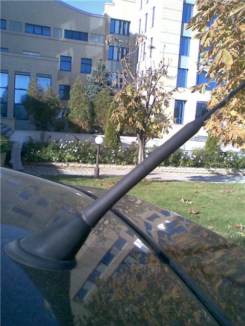

    может кто-то еще с таким сталкивался.
    в общем, как-то растрескалась и частично раскрошилась антенна на крыше. где-то на глаза попадались посты, что люди заматывали изолентой. решил сделать немного по-другому. на радиорынке был куплен термоусадочный кембрик черного цвета, отрезан по длине, одет на антенну и нагрет зажигалкой. получилось, как с завода.
    кстати, если кого-то заинтересовало, диаметр кембрика 13 мм. для информации, кембрик при нагреве усаживается максимум на 50% от своего первоначального диаметра. имейте ввиду при подборе.
    самое прикольное, что уже после того как поставил антенну на место, на оставшемся куске кембрика помимо прочей информации (напряжение, температура) заметил две буквы VW. поржал
    Он так и называется? а то у меня на изоленте )))) не по фен-шую!

    JohnyB5, Хорошая идея. Надо будет заняться, а то тоже крошится начинает.

    именно так, термоусадочный кембрик. любой радиорынок.

    метод хороший
    вот у меня другая проблема - разлетелось пластиковое кольцо, у самой крыши которое
    тоже думал насчет термоусадки, есть гигантских размеров
    да размер-то не проблема. вопрос в конусовидной форме. бери кембрик с таким расчетом, чтобы он на самую толстую часть налезал с огромным трудом. тогда есть шанс, что стянется на меньшем конце. не забудь, кембрик усаживается максимум на 50% от своего диаметра.
    в моем случае главное размер )))
    на место кольца полоска узкая нужна
    вопрос будет его еще нагреть прям около крыши
    турбозажигалка. как паяльная лампа, жало огня тонкое, грей только прямо в кембрик, кстати, крышу вокруг кольца заклей чем-нить, на всякий случай.
