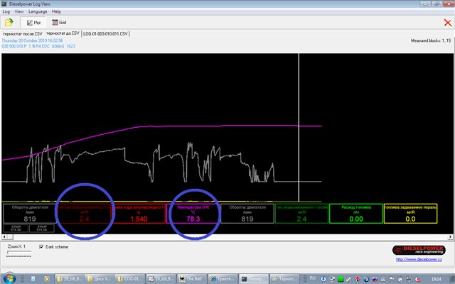

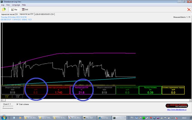

    А вот у меня тоже вопрос появился. Количество впрыскиваемого топлива, требуемое значение допустим 2,2-9,0 мг/цикл. Уже неоднократно читал на форуме, что чем меньше эта цифра, тем больше в реальности количество впрыска. Однако наблюдая лог прогрева обратил внимание на то, что на холодную количество впрыска больше, чем на горячую, как в общем то и должно быть. Т.е. на холодную VAG показывает 6,4 мг/цикл, а на горячую 2,4 мг/цикл. Так где правда? Как понимать эти цифры?
    т.е. на холодную богатит, как собственно и должно быть, а как прогреется - обедняет. Если же смотреть по написанному выше, то цифры должны быть наоборот.

    как же обогащен, если мало солярки?
    Вот и я о том же. Нескладуха какая-то...
    Холодный
    Прогретый

    т.е. ты тоже считаешь, что 2,4 это богатит, а 6,0 - это обедняет. Я же показал скрины на холодную смесь должна быть богаче, у меня и показывает 6 мг/цикл, на горячую - обедняется, соответственно у меня 2,4 мг/цикл.Вроде все как и длжно быть. Но почему тогда везде, в том числе и у нас форуме утверждают обратное. Что 6 - это бедно, а 2,4 - это богато.
    Luka, А что-то он у тебя больше 76 не греется?
    78 было , вчера поменял термостат - дошло до 90, а потом комп умер. Думаешь почему я логи прогрева снимал Вот и обратил вниание на тот вопрос, который поднял
