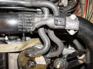

Датчик давления находится в пластиковой трубе, идущей перпендикулярно двигателю:

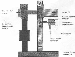

Общая схема работы ТКР
В отличие от устанавливаемых на бенизновые двигатели ТКР с т.н. байпасом, т.е. клапаном сброса излишнего давлени в атмосферу ТКР с регулируемой геометрией обеспечивает требую степень сжатия воздуха во всем рабочем диапазоне частоты вращения.
Устройство такой турбины сложнее, чем "обычной", однако и тут действуют те же принципы:
1. ТКР - это фактически воздушный насос, приводимый в действие потоком газов из выпускного коллектора. Это первая часть ТКР - газовая турбина. Именно там стоят повортные лопатки или изменяемая геометрия. Еще газовую турбину называют "горячей улиткой".
2. Вторая часть ТКР - это компрессор, который сжимает забортный воздух и подает его во впускуной тракт (т.н. "холодная улитка"). Принцип действия - обратный. Крыльчатка компрессора имеет общую с газовой турбиной ось и чем выше скорость вращения газовой турбины, тем выше скорость вращения компрессора, и следовательно - больше сжимается забортный воздух.
3. Пожалуй, самая прецезионная часть - непосредственно корпус, в котором вращается вал ТКР на подшипниках скольжения. Т.к. скорость вращения вала может достигать 100 000 об/мин и выше, к балансировке, смазке и охлаждению корпуса вала (или картриджа) предъявляются повышенные требования. Кстати, ремонт картриджа - дело нехитрое, по большому счету сводится к шлифовке вала и замене изношенных втулок подшипников. Самое сложное - это отбалансировать весь узел. Вот за это и берется денюшка
4. В "горячей улитке" находятся и лопатки для изменения скорости и направления отработанных газов.

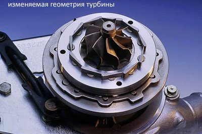

Устройство изменяемой геометрии
модель работы механизма изменяемой геометрии в 3D (турбокомпрессор Garret)
А так это выглядит в реальности, вид со стороны привода лопаток:
кольцо с самими лопатками:
и как этот механизм работает в реале

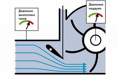

Поток газов движется перпендикулярно оси вращения ротора (что опять-таки логично ). Лопатки изменяют скорость и направление газов. В случае, когда надо создать максимальное давление, лопатки направляют газы на край крыльчатки. Также уменьшается проходное сечение отверстия для потока газов, и соответственно увеличивается их скорость. В итоге имеем максимальную производительность.
В случае, если надо уменьшить давление, создаваемое ТКР, лопатки направляются в центр крыльчатки, одновременно увеличивая размер отверстия для прохождения газов и уменьшая их скорость. Вращение вала замедляется, давление во впускном тракте падает.
Никаких клапанов экстренного сброса давления в "дизельной" турбине нет. Все управляется только геометрией и количеством подаваемого в цилиндры топлива.

Во избежание передува данная турбина имеет т.н. байпас - это клапан, открывающий "обходной путь" для потока газов, идущих на колесо турбины. Поток газов уменьшается, давление наддува падает. Если не ошибаюсь - аналогичная система применяется и для бензинового двигателя.
Тарелка байпаса приводится в действие приводом, который в свою очередь управляется клапаном N75, работающим от давления (не вакуума, как в остальных дизелях) во впуске. Т.е. вместо вакуума N75 управляет давлением, а берет он его из впускного тракта после турбы. Замечу, что проблемы передува к данному двигателю относятся в несравненно меньшей степени, т.к. геометрии в этой турбине нет, и передув может быть только при неисправной схеме управления байпасом (обрыв в электрической цепи управления клапаном или дырка в трубке управления приводом байпаса, ну или неисправность самого клапана N75).

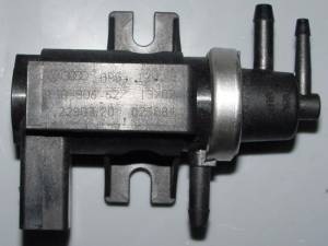

Приложение 2. Устройство и принцип работы клапана N75.
На фото указан клапан N18 для управелния системой EGR. Внешне они отличаются цветом крышки - у N18 она черная. Внутренне - диаметром проходного сечения канала. У N18 он меньше.
Устройство клапана довольно простое.
Это электромагнит, управляемый последовательностью электрических импульсов от ЭБУ, осуществляющий смешивание атмосферного давления с разрежением, т.о. регулируя величину разрежения.
Клапан имеет 2контактный разъем, один из контактов - это +12 вольт от силового реле (номер?), второй - масса, управляемая с ЭБУ. При включенном зажигании у меня на фишке напряжение 10 вольт, хотя как я понимаю, мерить это напряжение мультиметром несколько неверно.
Также при подозрении на неисправный N75 можно махнуть его местами с N18, который расположен под пластиковой трубой впускного коллектора.

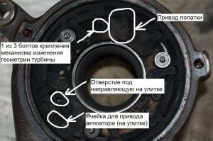

Итак. Шток грибка управления геомтерией имеет переменную длину (он законтрен гайкой под ключ на 10), с помощью которой регулируется минимальное положение геометрии. Максимальное положение регулируется с помощью ограничителя, который представляет собой болт М4 длиной около 20 мм, законтреный гайкой под ключ на 8. Сам винт имеет внутренний шестигранник размером 25. Теоретически - именно за этот шестигранник и надо крутить чтобы ограничить максимальное положение лопаток. Но практически - шестигранник очень мелкий, и срывается "на раз". Несмотря на обильное поливание WD-шкой, он не двигается никак. Добавлю, что лучше всего делать такую регулировку на холодном двигателе. Если внутренний шестигранник таки "обошелся", надо накрутить туда еще одну гайку на 8 и, законтрив контргайку, закрутить болт (по часовой стрелке). Тогда все получится. Практика показывает, для того чтобы снизить максимальное давление турбины на ATJ с 2560 до 2300, болт надо вкрутить приблизительно на 2 мм.
Теперь о том, как это можно сделать, не снимая турбины.
Поможет фото:
Сам грибок прикрепляется к кронштейну с помощью 2 гаек на 10. Откручиваем эти гайки, затем ослабляем контргайку на 10 на штоке управления геометрией.
Далее, приподнимаем грибок над кронштейном, и пересиливая сопротивление пружины (но без фанатизма) вытаскиваем грибок из кронштейна. Начинаем его отворачивать против часовой стрелки, придерживая гайку с насечкой на нижней части штока управления геометрией. Выкручиваем грибок полностью, и получаем доступ к болту управления максимальным положением геометрией:
Как регулировать - уже известно. Собираем в обратной последовательности. Нижнее положение я рекомендую установить такое, чтобы сам грибок в минимальном положении не доходил до площадки своего положения 1-1,5 мм. Т.е. мы подпружиним нижнее положение, чтобы геометрия железно доходила до нижней границы. Возможно, профи сочтут эту методу некорректной, но когда стоит вопрос о замене турбины или таком ремонте - то следует выбрать именно это, а потом уже с чистой совестью менять турбу
