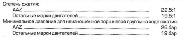

    Цитата Сообщение от Timoon Посмотреть сообщение
    для дизеля нижняя граница 19 по компрессии
    Нет. Это степень сжатия. На моем минимум должен 25.
    Александр
  9. #29
    15.09.2006
    Казахстан
    3,830
    Уже неоднократно обсуждалось, что компрессия для нового дизеля порядка 25-31 бар, минимальная - 19бар. В данном случае мин. компрессия и степень сжатия просто совпадают. По крайней мере для AFN это цифры из ELSA. плюс-минус пол кг.
    Не ELSA конечно, но все же
  10. #30
    22.08.2010
    16
    вообщем нашёл вроде нормальный сервис. вообщем на распредвале кулачок сточился. поменял и все проблемы как рукой сняло
