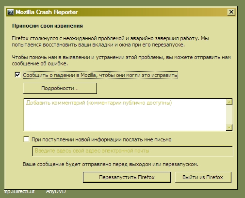

    Несколько дней уже.
    Запускаю ФФ, выскакивает такая вот малява:
    Было пару раз, через несколько перезапусков ФФ загружался.
    Переустанавливал, сносил все, что связано с ФФ и унинсталом, и вручную. После новой установки при первом же запуске опять та же хрень.
    Вот с хромом все нормально.
    Куды копать?

    karuselshik, во чё увидел:
    -Может это и покажется бредом, но попробуйте переименовать файл
    firefox.exe хотя бы в tierfox.exe. Если не поможет попробуйте установить
    программу в другую директорию или перенести профиль в другую папку.
    --СПАСИБО переименовал и помогло))))))
    i36ушка апскакал на 6 минут
    Хм... Попробую... вечерком.

    Аналогичная проблема Я на свой расчудесный свежепойманный вирус грешил.......а оно вон как оказывается
    Я, кстати, тоже вирусок словил, точно не помню (где, кстати, в дрвебе какая-нить история находок?), кажется этот: Trojan-Downloader.Win32.Agent.coip \Mozilla Firefox\rasadhlp.dll.
    29.04.2007
    10,383
    Получено: 2,177
    Отправлено: 3,446
    karuselshik,сканируй на вирусы. Похоже одинаковая зараза Ибо на "чистом" диске все работает нормально. Только что проверил. Никаких перезапусков с пятого раза и окошек с проблемами. Для полноты картины попробуй зайти на сайты Касперского или Др.Вэба. Если не пустит......значит в полку пострадавших прибыло
    Вот это не понял... Что значит зайти? Сайт что, прежде чем пустить, будет комп сканировать? Долговато будет....
    А, кстати, не грузятся... Ни kaspersky.ru, ни kaspersky.com, ни drweb.com.

    karuselshik, Вирус на компе/ноуте...

    Да там у Влада вообще мрак какой-то. У меня-то все работает, окромя закидонов ФФ, ну и теперь вот на антивирусные сайты не пускает. Кстати, дрвеб стоит лицензионный, вроде обновляется, и вроде работает....

    karuselshik, так у меня то же все работает Кроме антивирусов , восстановления системы и режимов загрузки. А всякие там принтеры -- сканеры -- игрушки без проблем.

    М-да... Дрвеб-сканер застревает на c:\windows\sistem32\drivers\sptd.sys, и немного времени спустя вешается всё. Обновление системы вроде пошло, потом перезагрузка, и - "обновление не было выполнено, попробуйте другую контрольную точку"... Разве что в безопасном режиме вроде грузится система, и то непонятно, насколько корректно она это делает, как-то все с продолжительными остановками, то с десяток белых строчек напишет, остановится, потом думает несколько минут, потом еще несколько минут вообще черный экран с мигающим курсором в углу...
    Блин, похоже, попал... (((

    А заходы на антивирусные сайты поборол? http://extremallife.ru/work/program/...ty-antivirusov попробуй так.

    Нифига не поборол... ( Как там сказано, делал route -f, все так и осталось.
    Есть два варианта - цеплять винт к другому компу и искать вирус, или формат-с, и ставить систему заново. Я склоняюсь ко второму, не факт, что вычислится, и не факт, что система уже не покоцаная.
    Не прокатит . У меня не получилось.Какая то хитрая зараза. Проще формат -с.

    Сейф-мод работает системы? На крайняк с другого диска грузиться и чистить, но тут имхо уже пора переставлять, почитай мои посты в теме Влада.

    В ХР заходим в папку Windows->system32->drivers->etc. Там будет файл hosts. открываем его с помощью блокнота и
    всё, что ниже строчки
    localhost XXX.XXX.XXX.XXX (цифры вместо Х) стираем и файл сохраняем. После этого станут доступны сайты, которые ранее не были доступны из-за вируса.
