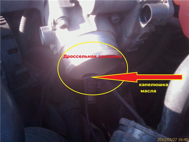

Шаг 3. Начинаем туда добираться, точнее разгребать пространство для доступа, для чего откидываем фишку с разъема ДЗ, и сняв хомут отсоединяем патрубок соединяющий ДЗ с интеркулером.
Шаг 4. Смотрим на то что нам открылось, капелюшечка масла в заслонке, это не смертельно.

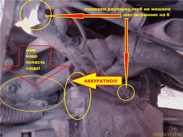

Шаг 7. Теперь в открывшемся пространстве мы можем оценить предстоящие сложности и трудности. Не пугайтесь, их не много. Просто нужно очень внимательно и аккуратно отнестись к проводу «массы» генератора, он будет у вас на пути, очень сильно постарайтесь его не оборвать!!!
И, опять же для удобства, имеет смысл снять распорку, крепящуюся двумя болтами с шестигранником на 6, расположенную между впускным патрубком и двигателем .
Сам термостат, прячется под пластиковым патрубком, который мы скоро будем снимать.

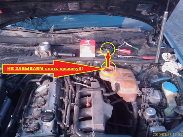

Шаг 8. Перед тем как начать откручивать патрубок термостата, и соответственно разгерметизировать систему охлаждения, не забываем снять крышку с расширительного бачка , для того чтоб снять давление в системе!

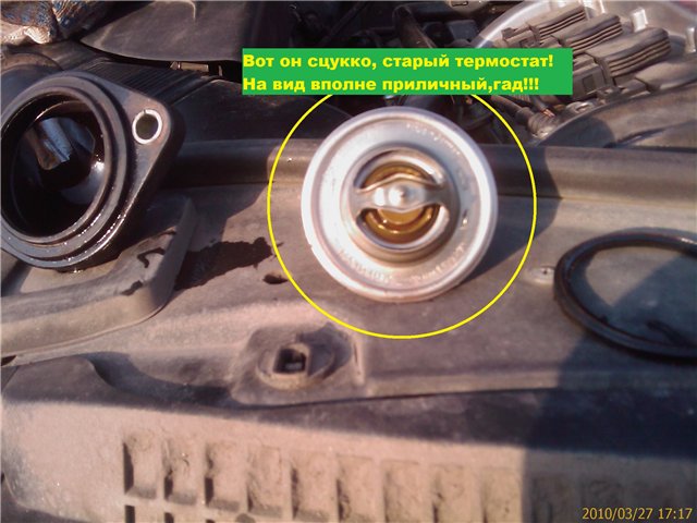

Шаг 10. Ждем когда перестанет хлестать вытекающий антифриз, и вытаскиваем старый термостат
Шаг 11. Зачищаем посадочное место термостата от шлака, окалины и прочей гадости(я для этого использовал просто отвертку), вставляем новый термостат, не забываем про прокладку и собираем все в обратной последовательности!!!
