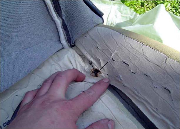

Полностью снимать обивку не стоит лишь до той степени, чтобы можно было вытащить ткань с обогревом. Итак, обогрев открылся перед взором. Он представляет собой с ткань одной стороны, с другой стороны некий синтипон. Между этими 2мя слоями проводок обогрева. Всё это дело синтипоном (там клеющий слой) приклеено к паралону сиденья. (У меня «крыло» подогрева на боковине, отодралось, скомкалось и там что-то коротнуло, проводок прогорел.) Всю эту «тряпочку» отделяем от сиденья, у меня она почти не держалась, и чиним.

Комментарии Axl:
На фотке внизу сиденье от моего В5.
Подогрев прогорел практически на том же месте, что и у Lucky3D.
Наводит на мысли...
