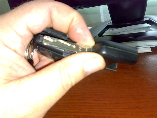

    Небольшой фотоотчет по разбору ключа в связи с заменой батарейки.
    может кому и пригодится, извините за качество фото снимал на мобильник.
    Нажимаем на кнопку и выкидываем лезвие ключа.
    между половинками ключа имеется прорезь.
    Вставляем туда маленькую отвертку, я пользовался часовым набором, и отжимаем половинки ключа.
    затем разводим их в разные стороны.
    ту часть где находятся кнопки вставляем лезвие ключа и располавиниваем их
    и вот мы добрались до батарейки, меняем её и собираем ключ в обратной последовательности.

    Are$, наконец-то. спасибо большое. только у меня вопрос. под эмблемой фолькса есть болтик. зачем он? и еще. у меня две половинки ключа не раздвигаются (фото 4), такое ощущение, что что-то держит. силу применять страшно (ключ всего один).

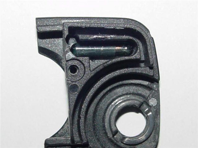

    У тебя ключ, такой же с красной кнопкой "паника". Во втой части где болтик находится чип, туда лучше не лазить.
    Половинки не бойся тяни с небольшим усилием, ломаться там не чему. Там выступ который защелкивается и держит половинки. По случаю попалась фотка полностью разобранного ключа

    Есть красная кнопка или нет, не имеет значения - винт под эмблемой VW скрепляет две половинки той части ключа, где находится чип иммо.

    две половинки растянуть не могу
    Не пойму, о каких половинках речь? На фото 4 вид разомкнутого на 2 половинки ключа. Этого добиться удалось? Если нет, то действуй смелей - сломать там что-либо сложно ( для удобства используй тупую отвертку со стороны выкидного ключа и нож с противоположной, разводи одновременно и без перекосов). А если хочешь располовинить далее ту часть, где находится чип иммо, то острым действуй ножом вдоль по шву, у меня все получилось. Вопрос, зачем оно тебе надо?
