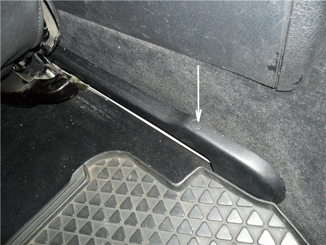

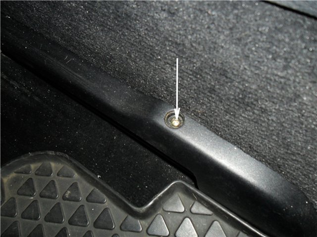

    И так начнем,отключаем массу с аккумулятора, отодвигаем сиденье полностью вперед, снимаем заглушки с декоративных накладок салазок сиденья(отмечены стрлелкой)
    выкручиваем два болтика
    далее приподнимаем накладки за заднюю часть и выводим с сторону заднего сиденья. Отодвинаем сиденье до конца назад и выкручиваем два болта под TORX45

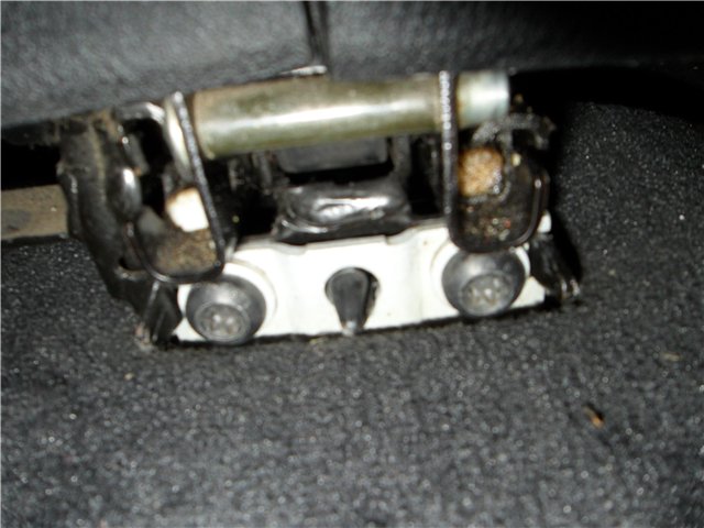

    отодвигаем сиденье до самого конца назад,опрокидываем его с сторону заднего сиденья и отключаем контакты находящиеся под сиденьем
    Вытаскиваем сиденье из машины.

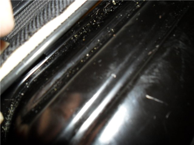

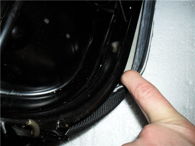

    Приступаем к разборке подушки сиденья.Начинаем с того что подцепляем жесткую основу обшивки(у меня получилось пинцетом) и выворачивая ее проходимся по всему периметру сиденья получается вот такое
    обшивку от металлического каркаса отделили

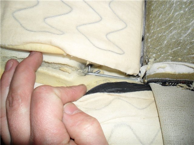

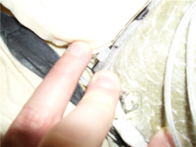

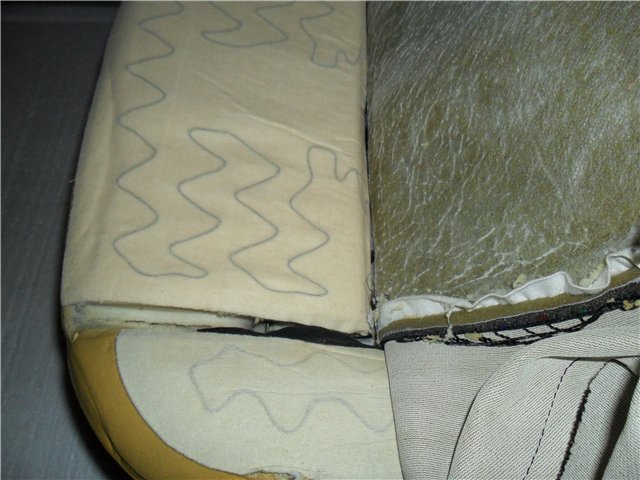

    Для более удобного доступа к нему надо отделить обшивку от поролоновой основы, поролоновая основа подушки крепится двумя способоми продольным
    и поперечным

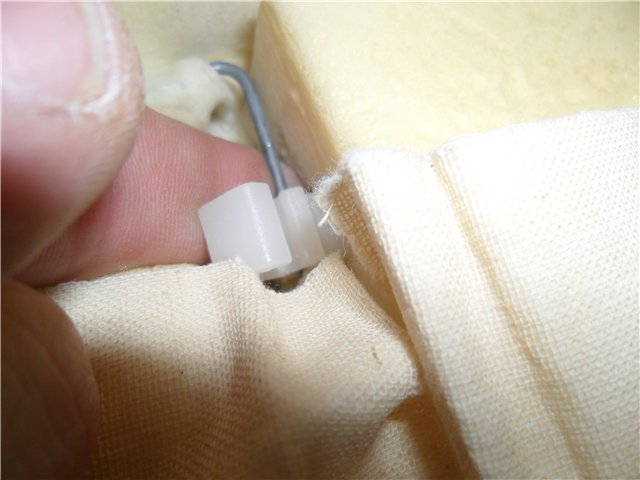

    там используются пластмассовые скобы
    Для отделения продолных стержней надо подать их вперед или назад и вывести из зацепления.
    Для отделения поперечного крепления надо приподнять скобу и вращать пластмассовую планку (она представляет собой овал) в сторону утоньшения, извлечь ее из скобы!

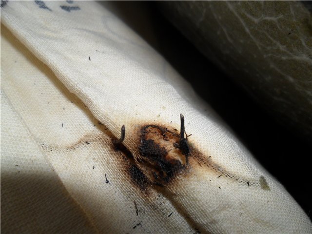

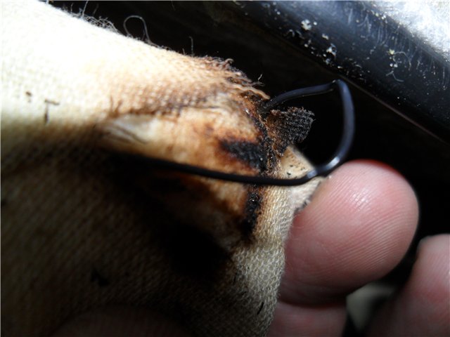

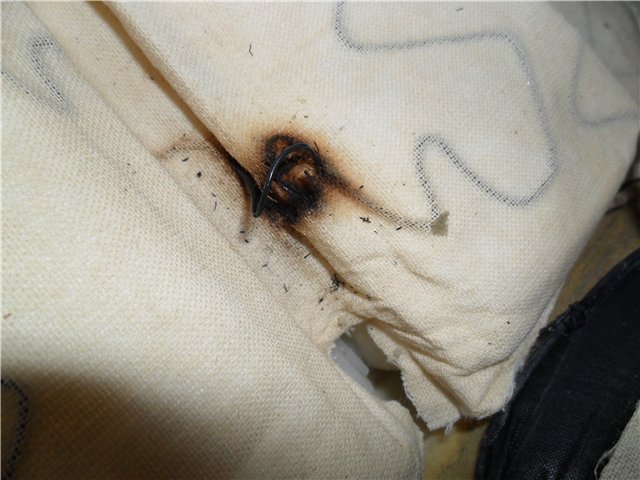

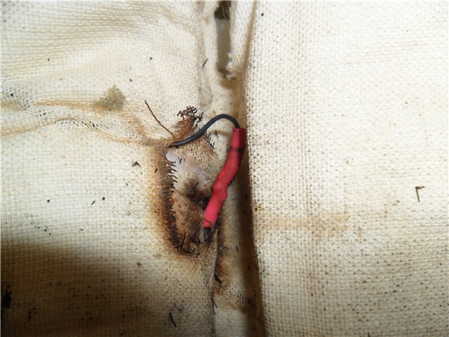

    Все доспут к нагревательному элементу свободен. Определить мето обрыва легко, он прогорает и прожигает
    тканевую оболочку.

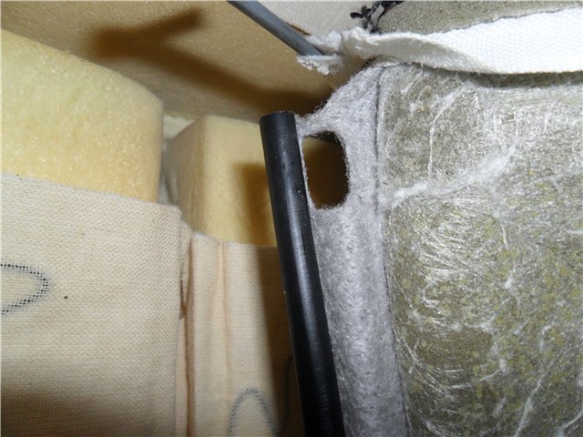

    Извлекаем провод из оболочки
    Обрезаем прогоревший участок
    Зачищаем, облуживаем, спаеваем. В качестве изоляции использовал термоусадочную трубку, в отличии от изоленты, она не боится нагрева. Вот так это выглядит
    Проверяем тестером на короткое замыкание.
    Все, ремонт закончен, можно все собирать, ставить, подключать и радоваться теплому сиденью, зима не за горами ))).
