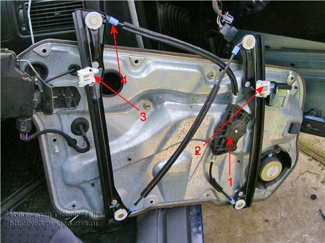

    Привет! Скорее всего оборван трос стеклоподъемника.

    трос как вариант,вскрытие покажет, там ничего сложного нет-снимай и смотри
    Цитата Сообщение от Maykon Посмотреть сообщение
    до сих пор на сервис не заезжал.
    в сервисе ценник объявят, самостоятельно делай

    вот еще

    Сам месяц назад поменял обе передние "плиты" - ничего сложного нет. В сервисе хотели $650 за оба (работа+детали) - самому обошлось в $114 (детали).

    У меня была похожая проблема, один щелчок и ничего не опускается. Вылечил чисткой контактов в разъеме блока управления стеклоподъемниками. Три месаца без намеков. все работает. Разбирать дверь целиком не торопись, начни с простого, контакты почисть. Удачи!!!
