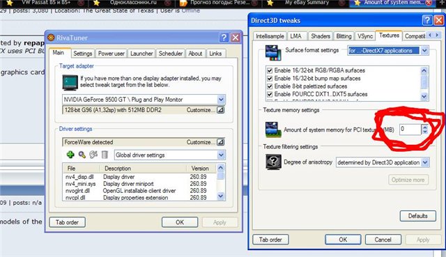

http://forums.guru3d.com/showthread.php?t=163758
это в driver setting есть и DX и Open GL , но сами производители Рива Тунера, говорят :
Dont worry about it unless you play games with an old GFX card.
It works the same way as AGP appature size, for the PCI bus instead of the AGP bus.
короче для старых карт, но можешь попробовать

Как я уже писал: думаю что все эти программные приспособления не приведут к желаемому результату - и нужны больше для каких то "издевательств (шучу)" над системой и то когда она стабильна. А в данном случае надо искать и устранять причину -глобально.http://forums.guru3d.com/showthread.php?t=163758
